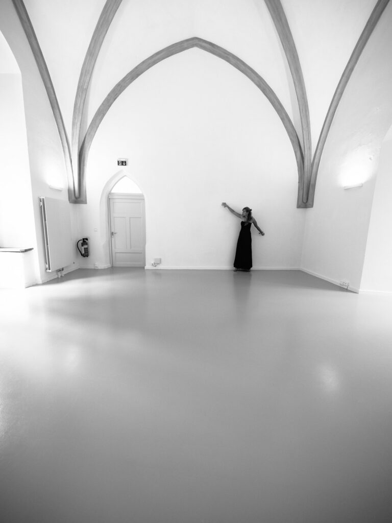

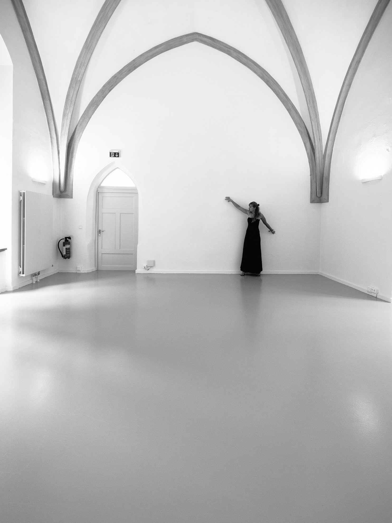

Das Keystone-Feature, das alle neueren Kameras von Olympus haben, wird oft etwas unterschätzt – weil man die Korrektur ja auch nachträglich am Computer machen kann. Das ist im Prinzip auch korrekt – wenn man vor Ort bereits korrekt fotografiert hat, aber genau das ist das Problem. Denn der Keystone frisst erheblich am Bild. Das Original des obigen Bildes ist das hier:
Es fällt hier auf, dass der Raum deutlich größer wirkt. Das hat eben damit zu tun, dass der Keystone natürlich Bildwinkel frisst. Wie kann das verhindert werden: natürlich indem man die Kamera gerader hält, eventuell auf einen Stuhl stiegt um die Kamera höher zu bekommen – oder indem man schlicht eine paar Schritte zurückgeht. Und einen eventuell störenden Vordergrund im Original in Kauf nimmt, der beim Keystone dann sowieso abgeschnitten wird.
