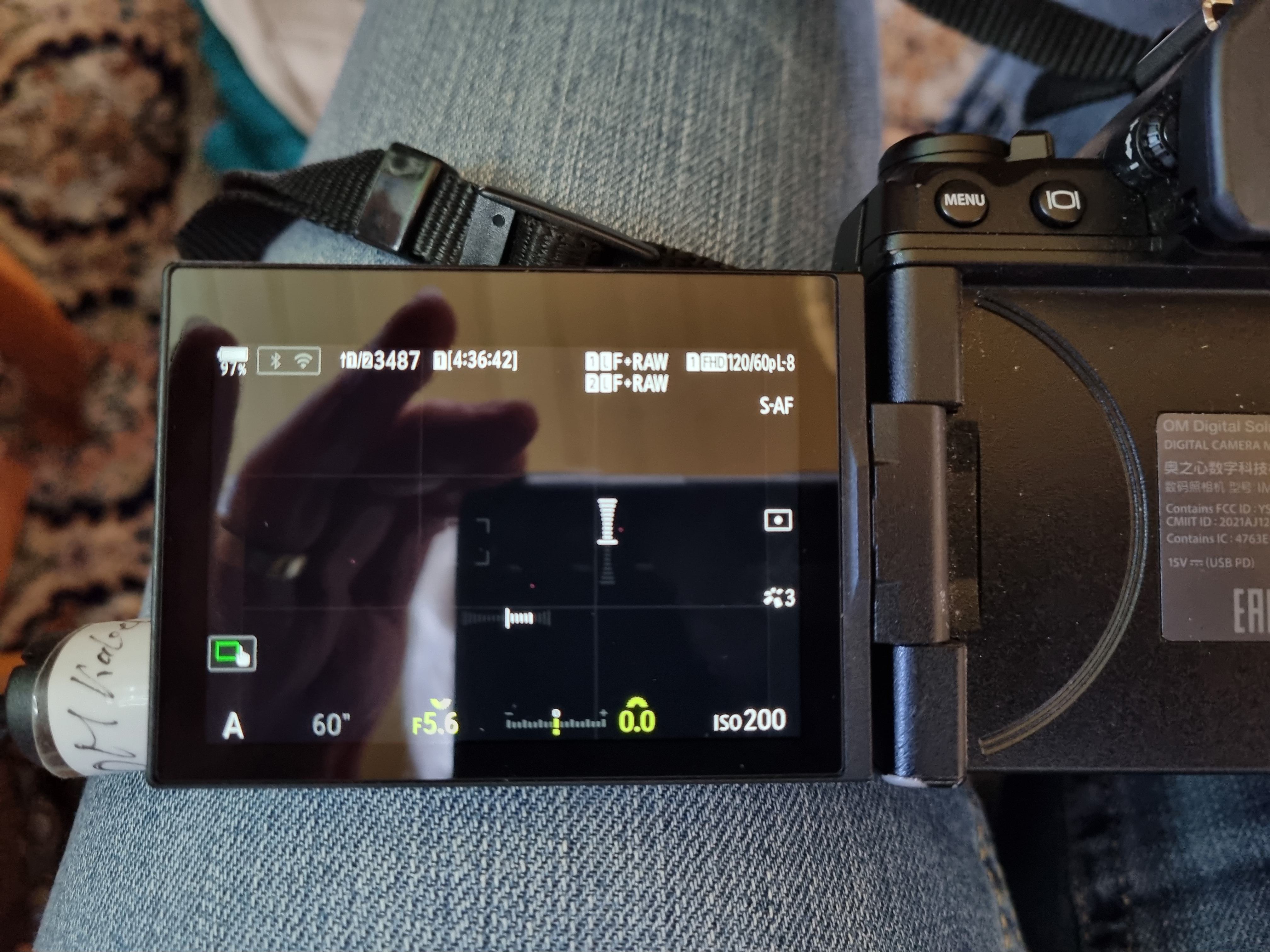

        Hallo, ich verbinde den Rechner mit einem Kabel an Kamera.
        Da öffnet sich seit Jahren ein Fenster „Speichern“. Ich bestätige mit ok und dann kann ich die Fotos in LR importieren.
        Jetzt öffnet sich das Fenster – siehe Foto – und bleibt so, auch wenn ich den „Aus“ Schalter betätige.
        Vielleicht liegt der Fehler ja daran, dass ich gestern Abend mal versucht habe, ob es funktioniert, wenn ich die Kamera mit der Powerbank lade. Der Anschluss passte und heute Früh war die Kamera auf 100 % geladen. Ob der Oly vielleicht diese Behandlung missfallen hat?
        LG Elke
        • #86093
            Nein, der Anschluss steht wahrscheinlich noch auf „Laden“ und nicht auf „Speicher“. Stell das mal im Menü zurück.

          Dann helfe ich mal aus: Menü Schraubenschlüssel Punkt 3 und da ganz unten USB Einst. OK dann USB-Modus da gibt es Auswählen, Speicher und noch 3 weitere. Bei mir steht das immer auf Auswählen dann fragt die Kamera  jedesmal beim Kabel anstecken, was man machen will.

            Das war „Tells-Geschoss“, danke, danke. Darauf wäre ich nie gekommen: Das Untermenü vom Menü!!
            Wie gut dass es das Forum gibt, allein wäre ich verzweifelt. Ich dachte schon ich muss meine geliebte Oly zur Reparatur schicken.
