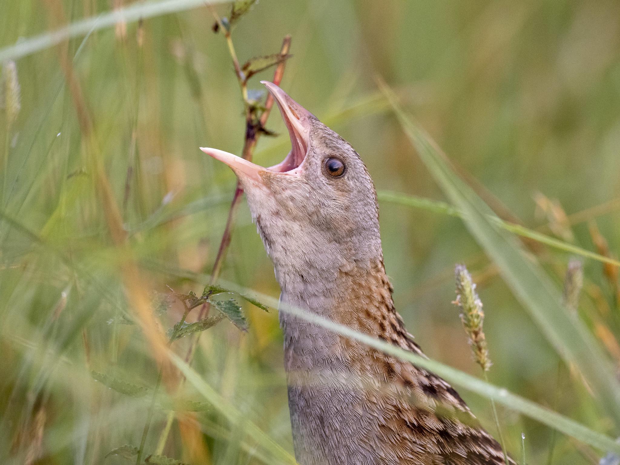

      Hier ein Beispiel eines Wachtelkönigs mit problematischem Fokus hinter den Grashalmen: https://www.flickr.com/gp/turbok/7D21fe

      Beim Foto war das leichter:
