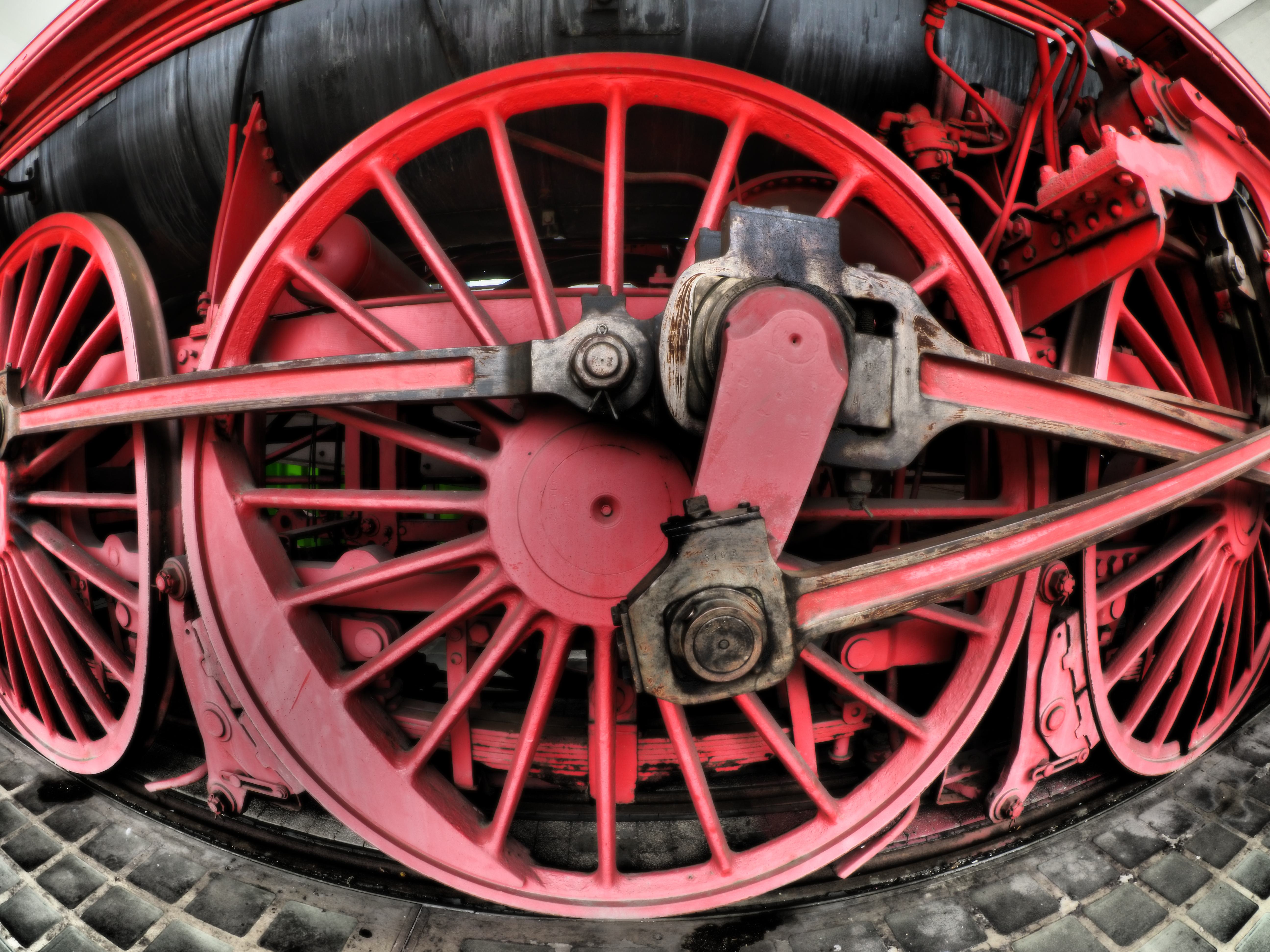

      Ich beobachte immer wieder einen Weichzeichner-Effekt bei dieser Anwendung (Beispielbild unten). Täusche ich mich, oder ist das wirklich so, und wenn ja, warum, und was kann man dagegen tun, bzw. wo liegt ggf. der Anwenderfehler? Reinhard, hast Du da „zufällig“ eine Idee?
    • #86707
        Simpel. Habe ich auch in meinen Büchern beschrieben. Das ist kein „Weichzeichner“ sondern eher „Matsche“. Dinge, die nicht in der Schärfeebene sind, werden eben „vermatscht“. Das kann ziemlich heftig werden.
        • #86715
          Ja, habe mal nachgeschlagen: Du schreibst da tatsächlich: „Unscharfe Bereiche und Bereiche mit starkem Rauschanteil werden also sehr stark „aquarelisiert“.“    (Nach-) Lesen bildet.  😉
