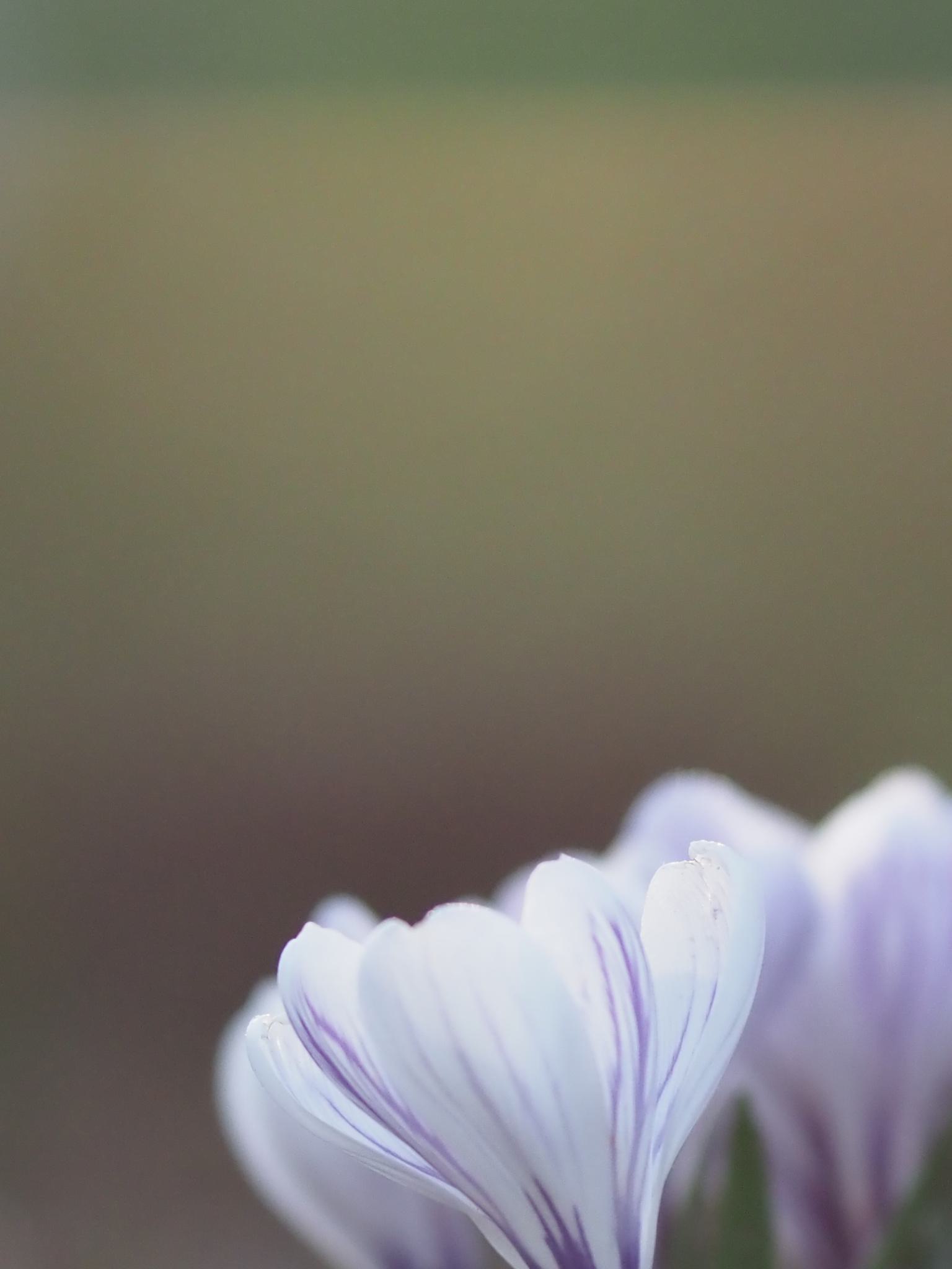

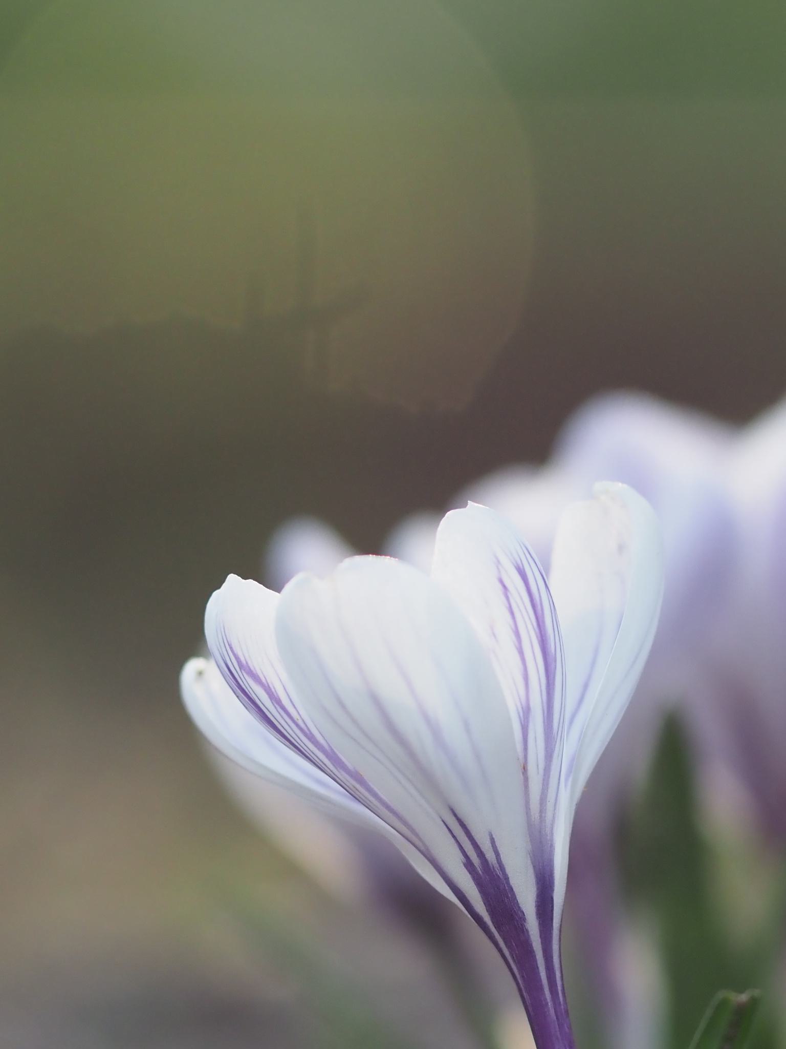

      Hallo zusammen,
      ich war gestern mit meinem Tönnchen (das erste mal so richtig bewusst) unterwegs und musste zuhause feststellen, dass ganz viele Bilder oben am Rand einen Farbstreifen haben.
      Hat jemand von Euch so etwas schon einmal gesehen und kann mir einen Tipp geben, woher dieser kommen könnte?
      Den Body (EMI-II) habe ich schon sehr lange und schon viel damit gemacht.
      Schöne Grüße, Jörg.

        Ein solcher waagrechter Streifen kann normalerweise nicht vom Objektiv kommen. Das sieht nach einer Abschattung des Sensors aus. a) mal mit elektronischem Verschloss versuchen. b) Hinterlinse checken.
      • #85300
        Hallo Reinhard, schon mal vielen Dank für die Antwort. Ich bin ziemlich sicher, dass es der elektronische Verschluss war. Also muss ich mal mit der Hinterlinse beschäftigen. Schöne Grüße.
        • #85301
            Versuch erst mal mit verschiedenen Belichtungszeiten auf eine weiße Wand.
        • #85317
          Hallo Reinhard,
          ich habe verschieden Versuche gemacht konnte das Phänomen Zuhause aber nicht nachstellen. Ich bin am übernächsten Wochenende wieder unterwegs und werde es dort wieder einsetzen. Mal sehen ob es unter realen Bedingungen wieder auftaucht.
          Schöne Grüße Jörg.
