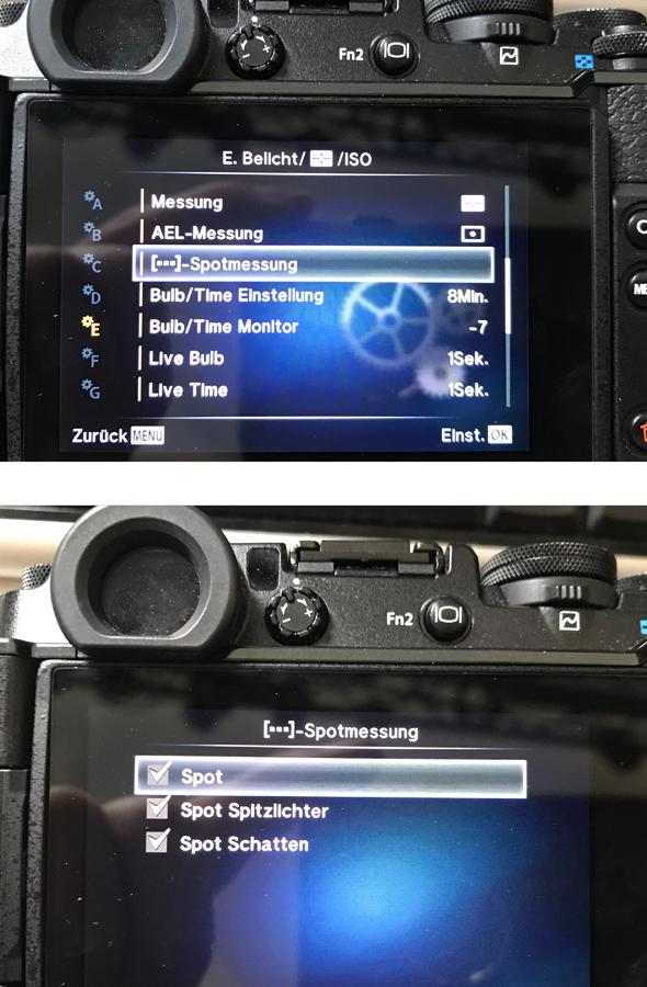

Moin Klaus,
meine PEN-F hat im Menü E (Belichtung) den Punkt […]-Spotmessung, wo du einstellen kannst, welche Parameter der Belichtungsmessung dem AF-Punkt folgen sollen:
– Spot
– Spot Spitzlichter
– Spot SchattenMeines Wissens können das die E-M1en seit der PEN-F auch. Meine ollen E-M1en ohne MK können das leider noch nicht.

27. Juni 2022 um 10:28 Uhr #76982
So geht das bei der PEN-F…
