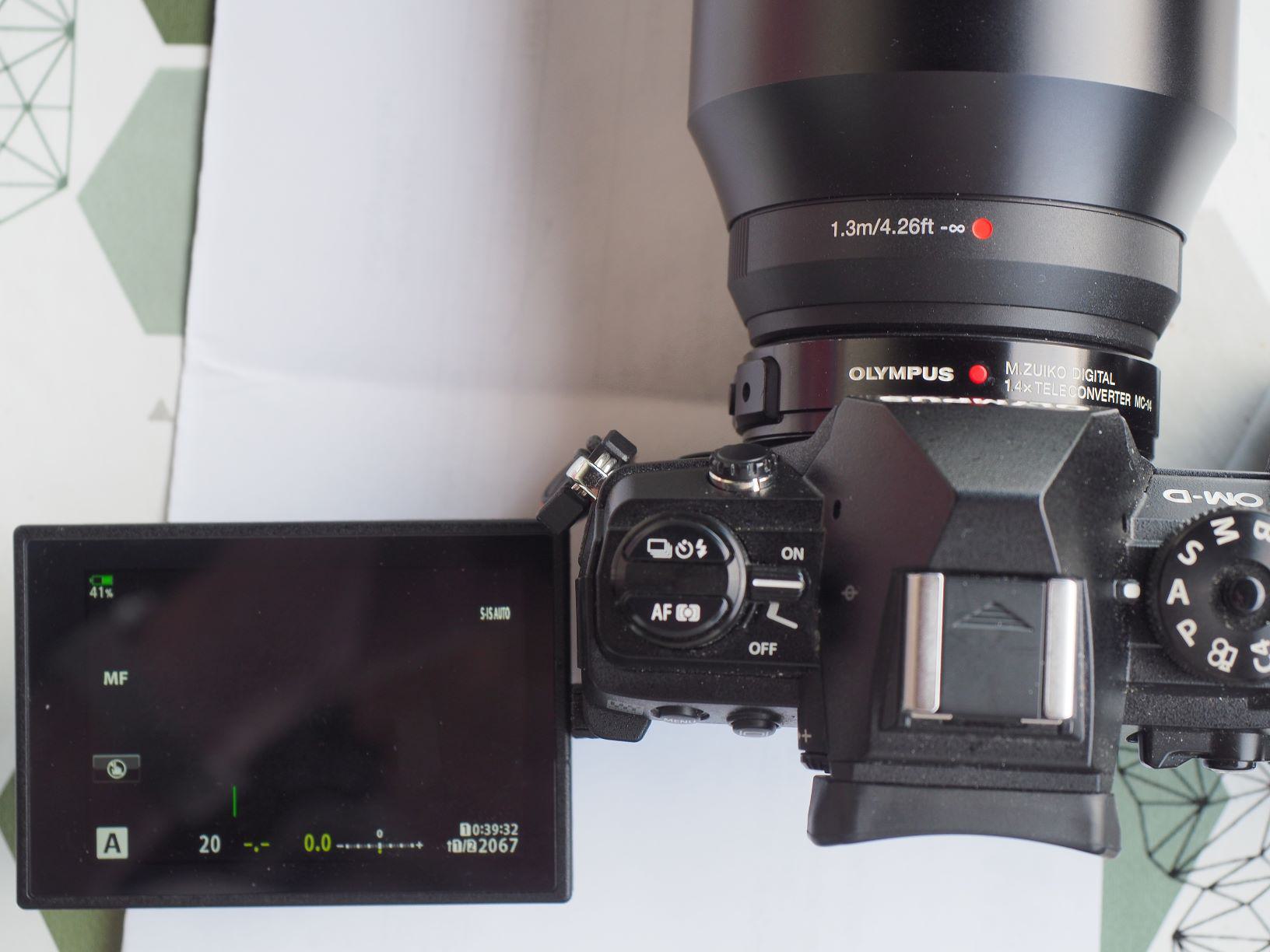

      Brauch mal eure Hilfe bzw Ratschlag.
      Habe letzte Woche von einem User-Bekannten einen gebrauchten MC-14 gekauft.
      Den mc-14 mit 100-400 an die E-M1 III angeschlossen und …..nichts, nur ein dunkler schwarzer Bildschirm. Kombie wieder ab und neu dran – der Bildschirm blieb schwarz, nochmals und etwas an der Bajonettverbindung gewackelt, jetzt kam ein Bild -aber es war keine Fokusierung möglich. Bild blieb unscharf. Nochmals ab und wieder dran und etwas gewackelt-jetzt konnte ich auch fokusieren. Hier besteht, hoffentlich, nur ein Kontaktproblem.
      Habe dann die Kontakte am Samstag mit 90 % Ethanol gereinig und alles hat funktioniert. Heute die Kombie wieder getestet und hatte zunächst das gleiche Kontaktproblem. Wieder die Kontakte etwas mit Wattestäbchen und Ethanol gereinig und alles war wieder in Ordnung.
      Sind die 90% zu wenig zum reinigen oder könnte der MC-14 generell ein Kontaktproblem haben? Wobei er ja nach dem Reinigen funktionerte…
      Der Verkäufer, den ich schon mehrmals persönlich getroffen habe, hat mir schon geschrieben, dass er selbst mit dem MC-14 nie Probleme hatte und ihn auch zurück nehmen würde. Habe 259,-€ für das Teil bezahlt und würde ihn schon gerne behalten.
      Nun meine Frage: Kontakte noch mehrmals reinigen und behalten (hat jedoch keine Garantie mehr), oder doch schweren Herzens zurückschicken?
      Vielen Dank schon für eure Hilfe:-)

        Probier mal an einem anderen Body / oder / und anderem Objektiv.
        Wenn das Display dunkel bleibt, bedeutet das, dass entweder der Adapter in der Kamera oder das Objektiv im Adapter nicht korrekt eingerastet ist. Das hat mit dem Knöppke links zu tun, weniger mit den Kontakten. Es kann sein, dass es deshalb nach dem Reinigen funktionierte, weil Du zum Reinigen den Adapter abnehmen musstest und hinterher der Konverter richtig eingerastet wurde.

        Vielen Dank Reinhard für deinen hilfreichen Kommentar! Dieser beruhigt mich und ich werde den MC-14 behalten.
        Muss also darauf achten, dass Objektiv und Adapter sauber einrasten. Werde den Adapter dennoch auch noch an einer anderen Kamera und mit einem anderen Objektiv testen. Ich selbst habe nur das 100-400er für den MC-14.
