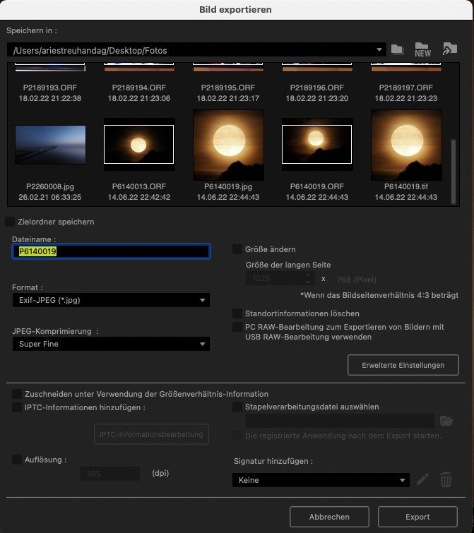

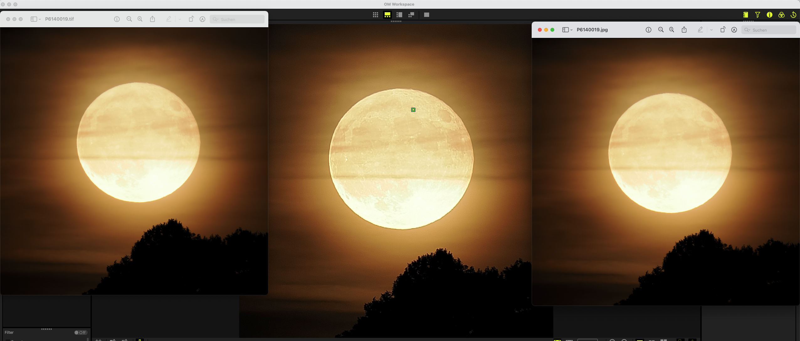

      Heute wollte ich meine Vollmondfotos kurz in Workspace nur schneiden. Es handelt sich hier um eine hochauflösende Aufnahme. Beim Speichern als JPG oder gar TIFF verliere ich die Struktur des Mondes. Ich habe mal einen Printscreen mit allen 3 Fotos nebeneinander gemacht.
      Beim Tiff und JPG ist der Mond zermatscht. Man sieht keine Struktur des Mondes mehr. Ich sehe hier auch keinen Unterschied zwischen Tiff (46MB) und JPG (3MB). Ganz anders beim ORF. Hier meine Export-Einstellungen:
      Woran liegt es? Was mache ich falsch bzw. welche Einstellungen verwendet Ihr, damit dies nicht passiert? Vielen Dank schon im Voraus.

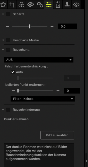

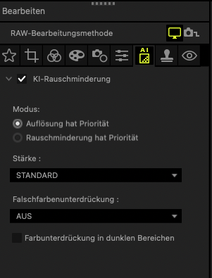

    • #76803
        Was hast Dur für eine Einstellung für den Rauschfilter?
      • #76805
        Eigentlich ausgeschaltet.
        Die KI-Rauschminderung ist eingeschaltet.
        Wenn ich diese aber ausschalte, dann verliere ich wieder Struktur im Mond.

          • #76881
            Vielen Dank Reinhard. Ich weiss nicht, ob Du mich richtig verstanden hast? Die Bearbeitung konnte ich mit Workspace nach meinem Gusto erstellen. Aber beim Speichern, egal in JPG oder TIFF verliert der Mond an Details, auch mit Deinen Einstellungen. Zumindest bei mir mit aktueller Version von Workspace.
            Bis jetzt konnte ich es nach dem Bearbeiten 1:1 so speichern, wie auf dem Monitor dargestellt (quasi WYSIWYG). Das schaffe ich momentan nicht.
            Oder anderst gefragt; welche Einstellungen muss ich beim Speichern anwenden, damit die Details erhalten bleiben? Nochmals vielen Dank.
