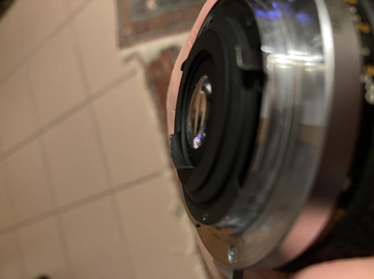

      Hallo Hummel,
      ich hatte das 28/3.5. Es scheint dieselbe Inkompatibilität zu haben wie das 21er: Direkt neben der Rücklinse befindet sich ein kleines Blech, welches mit der Linse des Speedboosters kollidiert. So habe ich meinem Speedbooster einen Kratzer verpasst. die Rückseite kannst du auf Olypedia ankucken: https://olypedia.de/index.php?title=Zuiko_Auto-W_1:3,5/21_mm
      Objektive mit grösseren Rücklinsen sind von diesem Problem nicht betroffen.
      Wenn ich mir das so überlege wäre wohl ein entsprechender Eintrag auf Olypedia angebracht.
      Ach ja, mit etwas mechanischem Feingefühl kann das Objektiv natürlich ‚rasiert‘ werden, sprich das störende Blechlein abgeschliffen, -geschnitten etc….

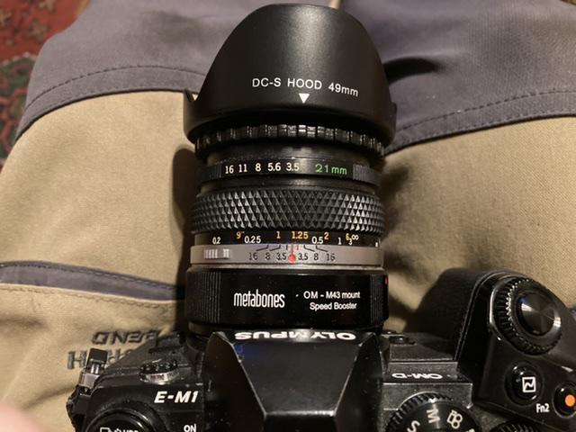

    • #70217
      Hab grad deine Frage bemerkt. Ich nutze mein 3,5/21 am Speedbooster ohne Probleme, ich hab einfach mit einer Nagelschere das kleine Blech neben der Rücklinse um 2mm gekürzt. Das funktioniert bestens. Und die Linse macht viel Spass!
