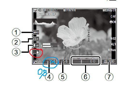

      Hallo zusammen, meine Oly hat sich im Urlaub plötzlich geändert! Ganz von allein, ich habe nichts verstellt.
      1.Wenn ich im M Modus ( sonst kann ich ja die ND Filter nicht verwenden) bin, dann erscheint im Display nur 1,8 als Zeitangabe. Damit werden aber alle Fotos zu hell. Ich will aber nur stilles, glattes Wasser.
      2. Es fehlt im Display die Möglichkeit zu touchen. Die 3 Einstellungen fehlen. Ich weiß leider nicht wie sie heißen.
      Die Betriebsanleitung bin ich rauf und runter gegangen, das Menü xxx mal gecheckt, ich kann nichts finden. Aber ich bin mir sicher, dass Ihr mir helfen werdet, wie schon die vielen Male vorher.
      Dank fürs Nachdenken und antworten und erst mal liebe Grüße
      Elke

        Vielen herzlichen Dank für die Antwort, das  ist mir jetzt klar.  Mit Graufiltern fotografiere ich schon, nur oft vergesse ich ihn mitzunehmen.
        Bitte, wie komme ich zu den – rot eingekreisten – Icons ( ist weiß nicht wie sie heißen) auf dem Display. Sie sind einfach weg und ich weiß keine Lösung.
        Lieben Gruß erst mal von
        Elke

          Hallo, der Touchscreen ist an, nur sind halt die 3 Optionen nicht vorhanden.
          Aha, jetzt hab ich es: Die Infotaste drücken!
          Alles gut und vielen Dank, es beruhigt mich immer, wenn ich weiß, dass ich Hilfe erhalten kann.
