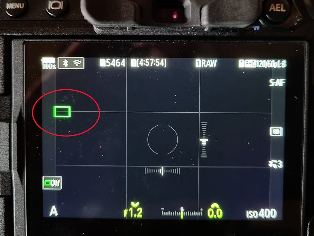

Hallo zusammen, ich komme mal wieder nicht allein zurecht.
Der Fokus verstellt sich immer nach der linken Seite oben. Das ist ausgesprochen hinderlich und führt mich ständig zu unscharfen Bildern. Mit einem leichten Objektiv lässt sich das schnell ändern, nur mit meinem neuen 150-400 mm reicht meine Kraft in einer Hand nicht mehr aus.
Ich bin das Menü schon 1000 x durchgegangen, finde aber keine passende Einstellung.

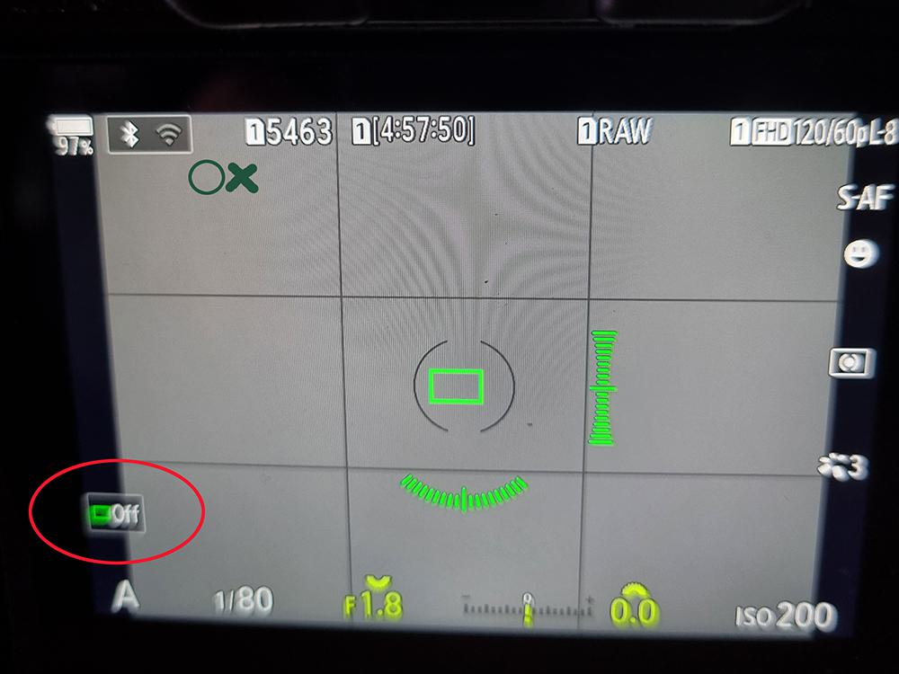

20. Februar 2025 um 14:53 Uhr #85057
Vielen Dank erst mal, verzeih, wenn ich mich etwas dumm anstelle. Aber der Touchscreen steht doch auf OFF. ?_ roter Kreis_ Oder ist Touchscreen etwas ganz anderes?
Ganz egal was ich da einstelle, es ist immer das Gleiche, der Fokus springt nach jeder Aufnahme wieder in die linke obere Ecke. – linker Kreis Kreuz –
Auch wenn das Display zugedeckt ist, Klappe zu, ist der Fokus oben links.
Es ist zum Verzweifeln.
Elke

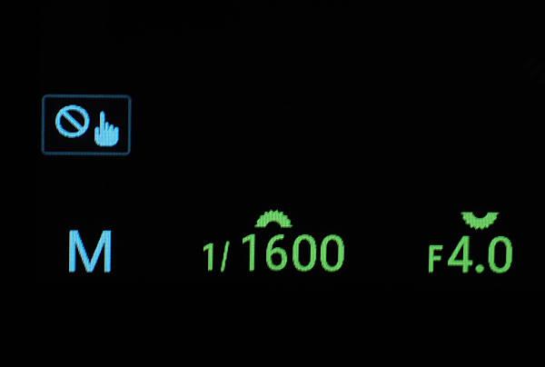

20. Februar 2025 um 19:49 Uhr #85059
Durch Berühren des rot eingekreisten Symbols lässt sich nur die Anzeige des Fokusfeldes auf dem Display ausschalten. Der Touchscreen wird damit nicht deaktiviert.
Das Symbol für den deaktivierten Touchscreen sieht anders aus:

21. Februar 2025 um 9:46 Uhr #85062
Guten Morgen,
vielen Dank für Eure Bemühung. Auch wenn ich die Anzeige Fokuspunkt ausschalte, wie Achim es zeigt, springt der kleine quadratische Punkt nach oben.
zB: Ich stelle den Fokuspunkt in die Mitte grüner mittelgroßer Rahmen, (drücke die ok Taste, bringt aber nichts ) , mache meine Aufnahme =alles ok, die Mitte ist scharf.
Nach einer Weile nächste Aufnahme: Der Fokuspunkt, klein quadratisch, liegt wieder oben in der linken Ecke!
Ich habe alle 4 Möglichkeiten des Fokusicons ( ich kenne den Fachausdruck nicht) ausprobiert, es ist immer das selbe. Außer es kommt OFF, da ist das Fokusfeld, mittelgroßer Rahmen, am unteren linken Rand.
Da ich das touchen nicht gewöhnt bin, ( benütze es höchstens zur Street Fotografie ) fotografiere ich eigentlich immer bei geschlossener Klappe durch den Sucher. Was dann bei der 1,4 Blende rauskommt, könnt Ihr Euch ja vorstellen.
