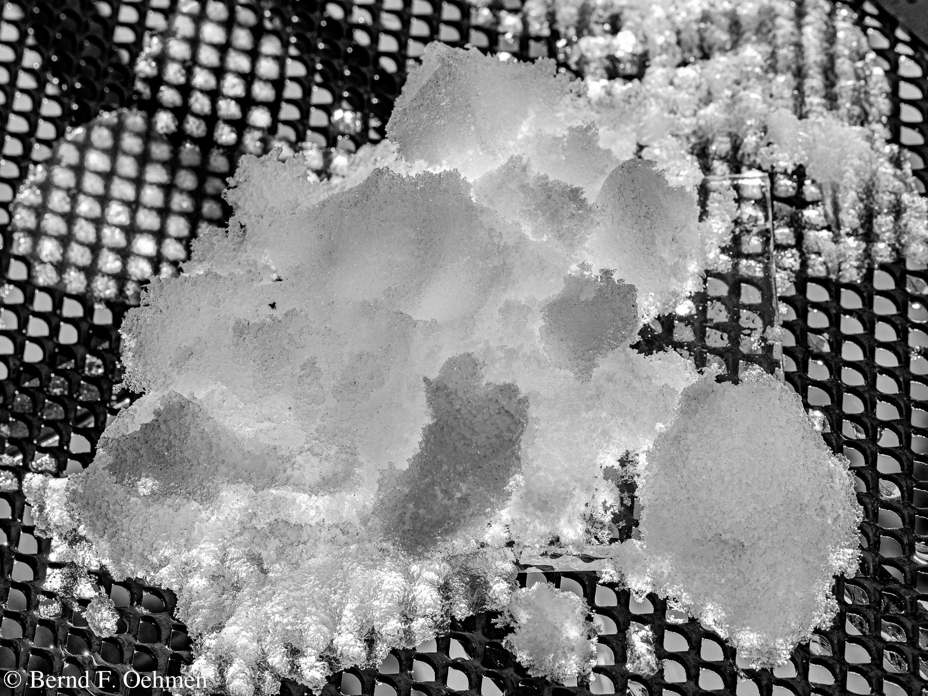

      • #63534
        Es hat geschneit!
        Schneeballen auf Terrassentisch, von unten per Metz AF 64 mit blauer Folie angeblitzt, gesteuert vom kl. Kamerablitz an der M1 mit 2,8/60mm MacroSchneeballen blau angeblitzt
      • #63536
        Danke! Aber als Schwachfarbsichtiger habe es in diesem Thema mit Schwarzweiß.
        • #63537
          Sorry übersehen! Gilt auch die Umwandlung in SW?
      • #63539
        Nochmal Winter: Schneeballen auf Terrassentisch, von unten per Metz AF 64 Schnee, Schneeballen, Winter mit extern Metz 64AFangeblitzt, gesteuert vom kl. Kamerablitz an der M1 mit 2,8/60mm Macro
        • #63544
          Schön, schon mal mit dem RC-Blitzsystem gebastelt. Natürlich gilt auch eine SW-Umwandlung. Ich nehme an, dass die Oberseite des Tisches mit dem kleinen Blitz angeleuchtet wurde? Ich hätte das nicht gedacht, dass man so den unteren Blitze auslösen kann. Wieder was gelernt.
          • #63545
            Es ist einer von diesen kl. Blitzschuhadaptern mit Photozelle.
            Gruss Bernd

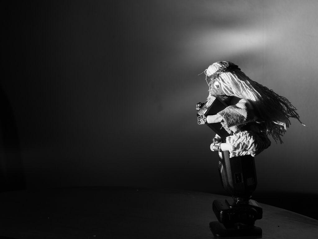

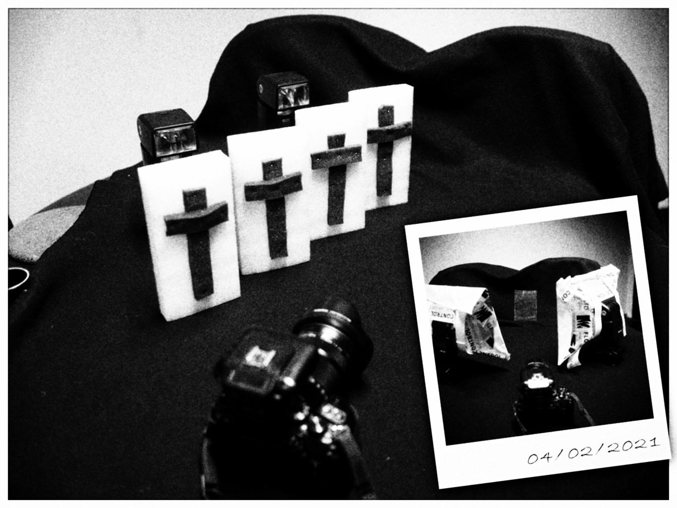

      • #63733
        Mein Mann mag sich nicht als Modell zur Verfügung stellen. Den Kater anzublitzen, verbietet sich von selbst. Also musste Schorchi wieder herhalten.
        Schorchi und der Ritt auf dem entfesselten Blitz,
        Der zweite Blitz ist per Chipsrollensnoot beteiligt. In der Kamera 1:1 und monoton eingestellt, mit Snapseed  ein Rahmen drumgemacht und verkleinert fürs Forum.
      • #63734
        Da hast Du das Thema klar getroffen.
        • #63737
          Danke,

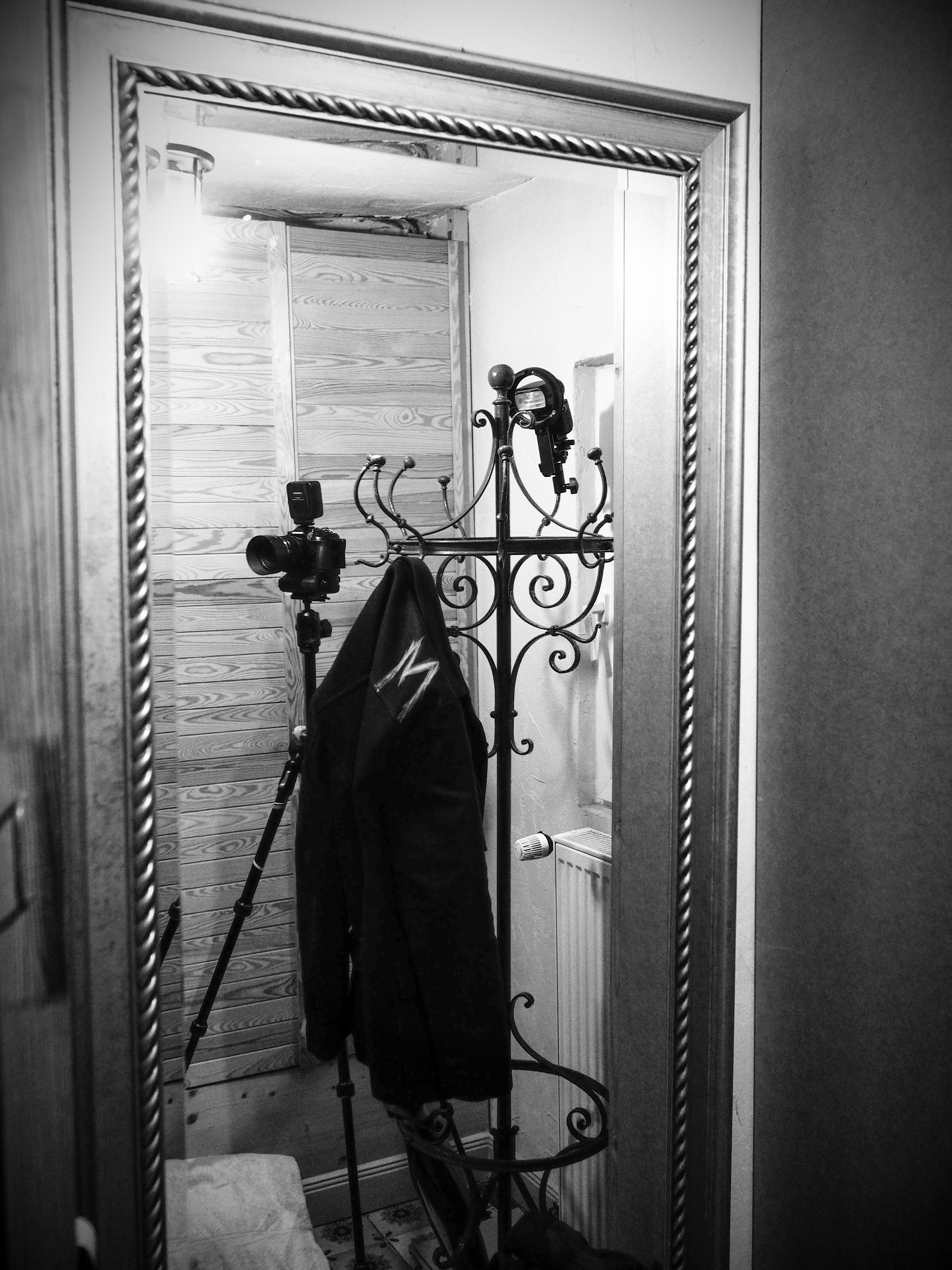

          so sieht das Making-of-Set bei Tageslicht aus.
          • #63739
            Ohne das Making-of habe ich nicht erkennen können, worauf Schorchi reitet. Kann da vielleicht noch ein Reflektor helfen?
            • #63751
              hm, irgendwie habe ich gerade das Gefühl, dass ich einen Blitz zuwenig habe- da muss ich mal schauen, wie ich den Unterbau vom Blitz erhellt bekomme, ohne zuviel Licht reinzukriegen (eine kleine nebensächliche Dauerlichtquelle ist ja sicher erlaubt).
              Ich hatte auch das Ausleuchten von Schorchi zunächst ohne den Snoot probiert, da wurde aber die Umgebung viel zu hell.  Wenn ich den Blitz auslasse, auf dem Schorchi reitet, sind die beiden besser zu erkennen.
              • Diese Antwort wurde vor 5 Jahren, 8 Monaten von C-oly geändert.
              • #63755
                Hallo Christine,
                eine Idee hätte ich noch: Schorchi „Reitblitz“ auslösen und mit einen Stück Styropor als Reflektor alles etwas erhellen. Mit der Entfernung zum Blitz regulierst du wie viel Licht zurück reflektiert wird.
                Es kann auch eine andere weiße Fläche sein.
              • #63756
                So hat das Bild für mich auf jeden Fall gewonnen.
                Kannst Du Schorchi auch auf einer Blitz-Rakete reiten lassen?
                • Diese Antwort wurde vor 5 Jahren, 8 Monaten von lenkerbruch geändert.
          • #63762
            Geändert, deshalb unten neu eingestellt.

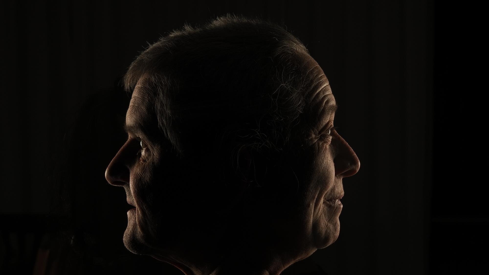

      • #63736
        Herzlichen Glückwunsch, Lenkerbruch!
        Da muss ich Dir gleich alleine ein Duett spielen!
        Ist außer Konkurrenz weil alt. Aber sowas in der Art solls sein? Die Taschenlampen in den Instrumenten sind auch nicht die Hauptlichtquellen?
      • #63738
        Es geht in die Richtung.  Witzig finde ich das doppelte Selbstportrait auch. Kontrolle über das (Blitz)-licht ist wesentlicher Teil des Themas. Die rechte Hand Deines Gitarristen ist verwischt, dort scheint eher die Taschenlampe die maßgebliche Lichtquelle gewesen zu sein. Insgesamt scheinst Du unterbelichtet zu sein. (natürlich nur auf diesem Foto). 😉
        • #63740
          Alles klar! Obwohl die Hände beim virtuosen Spiel schonmal verwischt sein können. Aber ich weiß, was du meinst: ‚zweiter Verschlussvorhang‘ (Slow 2) wäre hier das Zauberwort gewesen – ich arbeite dran.
          • #63741
            Erster oder zweiter Vorhang sind doch bei so einer Bewegung, die hin- und zurückgeht, ganz egal. Meine Bemerkung zielte nur dahin, dass keine Bewegungsunschärfe zu sehen sein sollte, wenn die goldenen Finger mit dem Blitz und nicht mit Dauerlicht beleuchtet werden. Aber ich will es nun auch nicht mit der Spitzfindigkeit übertreiben. Aber im Prinzip  müsste doch auch ein Blitz in eine Gitarre oder Trommel passen.

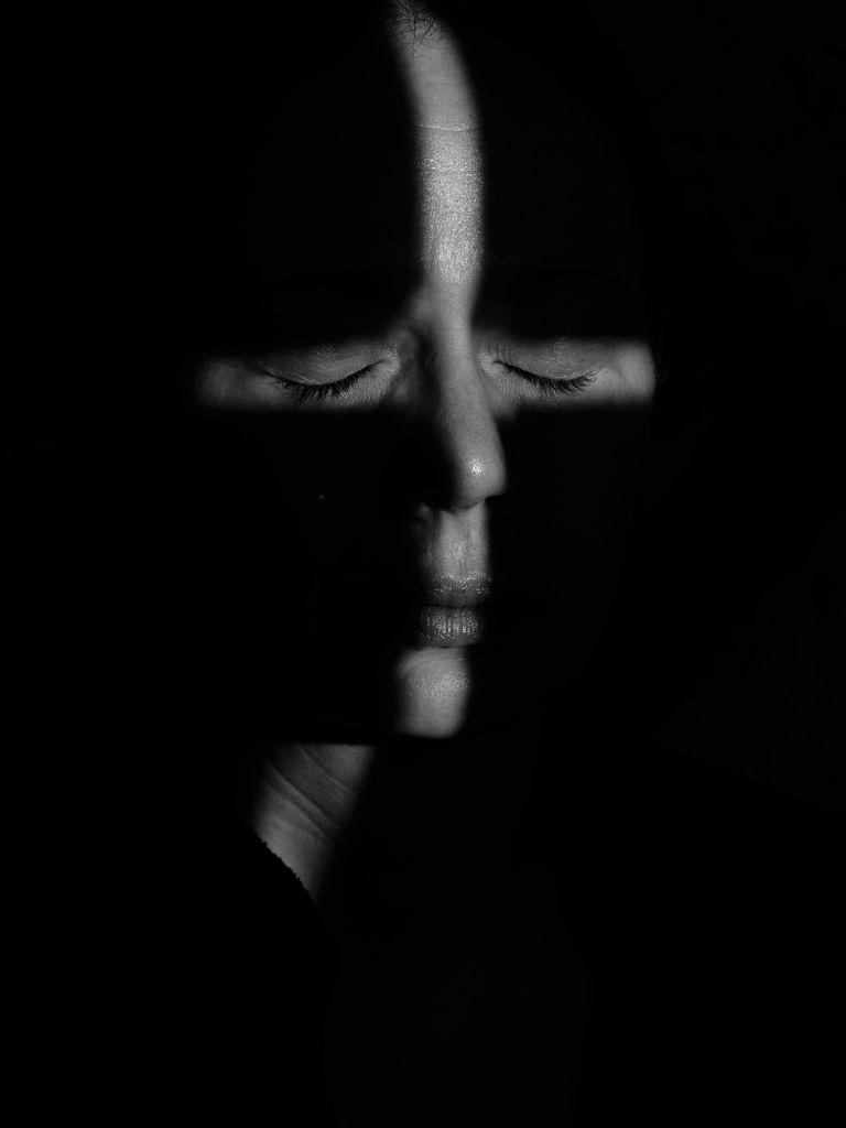

      • #63745
        Hallo zusammen,
        ich teile Lenkerbruchs Verwunderung über das viele Licht bei den „Kraftprotzen“, wenn dieses (ausschließlich?) aus zwei Striplights kommen soll…
        Striplights werden doch u.a. deshalb eingesetzt, weil sie sehr schmales Licht machen. „Streifenlicht“ eben. Und dann ist üblicherweise wenig davon für den Raum übrig.
        Hab mal eben meine geduldige Assistentin ins Studio gestellt, Striplight von rechts (mein rechts), Snoot von links auf den Hinterkopf. Thats all!
        Püppi Ganzkörper
        • #63748
          Der Headshot dazu:
          Püppi Headshot
        • #63749
          Das Portrait:
          Püppi Portrait
        • #63750
          …und der Aufbau:
          Aufbau
          Wie ihr seht steht Püppi vor einer weißen Wand. Trotzdem ist der Hintergrund relativ dunkel. Eben weil das Striplight so schmal abstrahlt.
          Der Abschatter gegenüber verhindert, dass mir mein Fenster Licht zurückballert und Püppi von hinten/links beleuchtet.
          Hätte ich Püppi jetzt noch auf ein schwarzes Tuch gestellt wäre noch weniger Licht auf die Rückwand gekommen, denn ihr seht, wie viel Licht vom Striplight auf dem blanken Boden landet und natürlich in den Raum gestreut wird.
          Alle Bilder sind ooc (inkl. Verkleinern) aus der E-M1. 45mm die S/W, 25mm das Making Off.

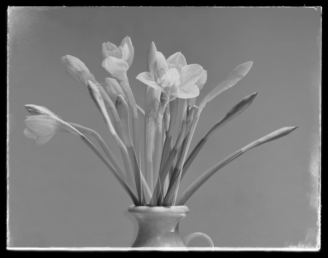

        Mein erster Versuch mit dem Godox 350.Mit Abwässer verkleinert und mit Rahmen versehen
        • #63771
          Guter erster Versuch. Für meinen Geschmack sind mir die Tiefen in der Blütenmitte zu schwarz. Das passt für mich nicht zu einer Blume.
        • #63772
          Schön und kontrastreich.
        • #63776
          Zarte Blüte in dramatisch. Schöne Idee. Mir gefällt es.

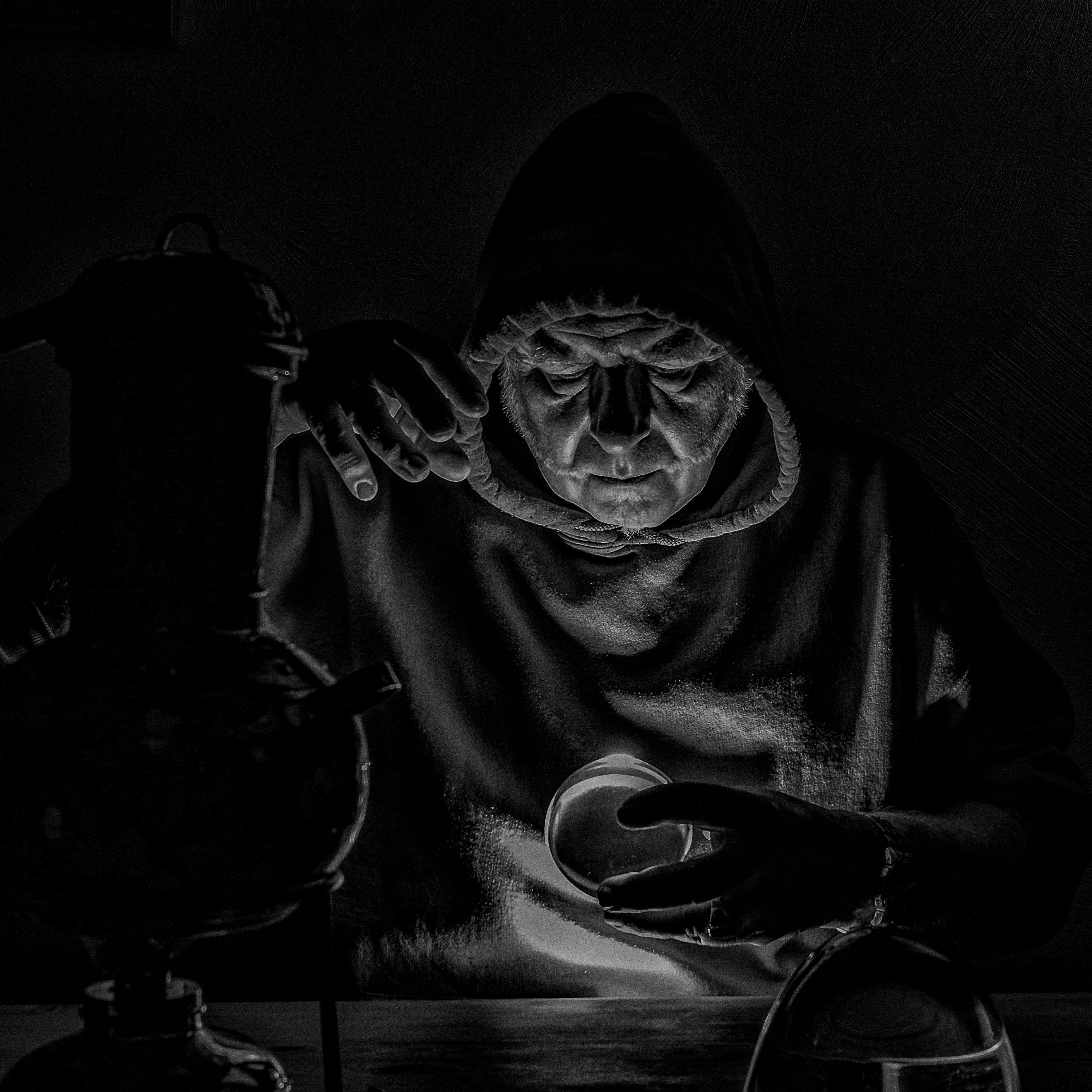

      • #63770
        Hat der alte Hexenmeister……sich doch einmal fortbegeben und schon vergreift sich der mit 65 Jahren für Zaubererverhältnisse geradezu blutjunge Nachwuchshexer am Werkzeug seines Chefs. Das kann nicht gut gehen.
        Kamera auf dem Stativ und den Yongnuo zwischen den Beinen eingeklemmt. Kamera auf Monoton eingestellt und dem Bild in Silver Efex einen Filter verpasst.
        • #63774
          Hoffentlich hat der Zauberspruch gewirkt – das Bild wirkt auf jeden Fall.
        • #63777
          Das wirkt besonders durch das Model gut, der alte Hexenmeister 🙂
          Gruß, Omy
          • #63780
            Nee nee, der auf’m  Bild ist der Zauberlehrling. Der alte Hexenmeister hat gerade nen Auftrag außer Haus 😉
            Bei Portraits ist normalerweise Licht von unten verpönt, aber hier wollte ich das magisch- diabolische damit unterstreichen.
            • #63781
              Ich habe den Zauberlehrling jetzt auf zwei Bildschirmen gesehen. Auf dem jetzigen finde ich ihn – auch über die gewollte düstere Stimmung hinaus – zu dunkel. Offenbar hängt bei diesem Thema viel von den Einstellungen des Computers ab.
              • #63790
                Hab mir das Bild nochmal vorgenommen und  bei Tiefen und Lichtern noch etwas am Schieber gezupft.
                Ich denke so geht das in die richtige Richtung.
                • #63792
                  So sieht man auch den magischen Samowar. Ich habe mal spaßeshalber den dramatischen Effekt angewandt, das sah auch gut aus.
                  Aber ich bin zwiegespalten, der absaufende Hintergrund ab dem Saum der Kapuze war auch sehr stark und lenkte den Blick in die Mitte.
                  • #63796
                    So finde ich es schon recht zufriedenstellend. Mehr Licht will ich nicht. Die Jungs hatten früher in ihren Hexenküchen kaum mehr Licht als wir heute in unserem Kühlschrank. Da war so ne selbstleuchtende magische Kristallkugel schon ein echter Luxus 😉
                    Der „magische Samowar“ ist übrigens ne waschechte Destille, ein sogenannter Alambik. Bevor jemand fragt: Bis 2 Liter sind Destillen frei verkäuflich und dürfen ohne Zollanmeldung betrieben werden. Was man nicht darf, auch nicht für den Privatgebrauch (obwohl das manch einer glaubt) ist: Alkohol herstellen!
                    • #64015
                      Also auch nach mehrmaligem Angucken: diese Glaskugelvariante gefällt mir immer noch am besten. Die erste ist zu dunkel und die weiter untenstehende ist mir zu plakativ dramatisch. Hier ist für mich das verbotene, geheimnisvolle, hochkonzentrierte Tun mit der Androhung von Gefahr am besten dargestellt.

          Die Rakete fliegt so nicht. Vielleicht könntest Du den Antrieb durch Rauch oder Nebel sichtbar machen. Und Dein Hauptlicht könnte etwas weicher sein. Wie wäre es mit ein paar Sternen im Hintergrund?
          • #63789
            Uff, jetzt habe ich mir schon fast die Zähne dran ausgebissen, überhaupt eine Rakete hinzugekommen (die Rakete ist eine dünne Aluknödeltüte mit Gummiband am Blitz befestigt) und außerdem das Gesicht von Schorchi erkennbar zu bekommen und dann willst Du auch noch Nebel/Rauch!!!
            Sorry, aber als umweltbewußte Wohnzimmer-Ministudio-
            Betreiberin muss ich darauf hinweisen, dass bei mir im Weltall natürlich nur Raketen mit höchst innovativen Antriebsstoffen  und höchster Effizienzstufe verwendet werden: die emittieren nur harmloses Licht!
            Außerdem: Rauch ensteht bei Verbrennung unter Mitwirkung von Sauerstoff:  Sauerstoff ist im All auch ein eher knappes Gut :-). Und Nebel setzt Wassertröpfchen – also den flüssigen Aggregatzustand von H2O voraus- bei Weltraumtemperaturen ist H2O aber gefroren…:-)
            P.S.  ich weiß jetzt warum Martin und Co. so gerne mit den großen Püppis arbeiten- bei meiner Tabletop Fotografie  muss das Licht so superpräzise sitzen, dass es immer gleich zuviel oder zuwenig ist.
            • #63794
              Liebe Christine,
              eine Rakete muss zum Beschleunigen Masse ausstoßen,was sich als fiese Dreck- und Rauchwolke bemerkbar macht. Photonen sind zwar schneller, aber zu leicht. Den Sauerstoff dazu führt sie übrigens selbst mit. Probier mal ein Räucherstäbchen oder eine Dampfquelle unter den Lichtstrahl zu stellen. Vielleicht sähe auch ein Snoot mit Leitwerk raketenartiger aus, als das Folienröckchen.
              • #63795
                Hm,
                mit drunterstellen wird da nichts werden, da ich das Bild um 180 Grad drehen musste, der Blitz muss ja irgendwo halt haben. Schorchi steht also auch Kopf bei der Aufnahme- und ich bin echt stolz drauf, dass Haare und Ärmel in die richtige Richtung zeigen!.
                Auf die Seite legen geht auch nicht, da kriege ich dann Reflexionen auf dem Untergrund(= Himmel).
                Den aktuellen Ansatz habe ich, glaube ich ziemlich ausgereizt, vielleicht Live Composite oder eine Doppelbelichtung….
              • #63825
                Zwischenstand:
                ich glaube jetzt habe ich die Zutaten zusammen:
                xx Schorchi auf dem Raketenblitz
                xx Alu-Konfetti (mit Bürolocher erstellt) für die Sterne
                xx Dampfbügeleisen-Ausstoßwolken für die Nebelwolke/Abgase
                und das ganze mit 1-2-3 fachbeleuchtung bzw. übereinanderlegen kombiniert. Am richtigen Mischungsverhältnis/den Beleuchtungsstärken und Winkeln  arbeite ich noch (muss erstmal die Blitzbatterien wieder aufladen:-)

        Bad News…
        …diesmal ohne 12 sec. Selbstauslöser. Die Kamera EM1.3 war auf AF mit Gesichtserkennung eingestellt. Ausgelöst habe ich mit dem Funkfernausöser, den ich mit dem rechten großen Zeh bedient habe. So hatte ich die Hände frei und musste den jeweiligen Gesichtsausdruck nicht so lange halten. Die jeweilige Farbvariante gibt es im Oly-Forum falls es jemand interessiert.
        • #63799
          Sehr gut, sehr witzig. Die farbigen Variationen sind für meinen persönlichen Geschmack zu sehr Slapstick. Den Kontrastumfang hast Du sehr gut ausgenutzt.
          Wenn ich das richtig gelesen habe, war das keine Materialschlacht. Eine Kamera, ein Funkauslöser, ein Blitz, ein Smartphone.
          Ich bin nach diesem Start sehr gespannt, was da in den nächsten drei Wochen noch kommt.
          • #63800
            War in der Tat keine Materialschlacht. Kamera auf’m Stativ mit Funkempfänger, Yongnuo zwischen den Knien eingeklemmt und den Funkauslöser mit dem großen Zeh ausgelöst. Smartphone hab ich nicht benutzt. Belichtungsanpassung  in LR und in Nik SilverEfex  den Filter Film noir 3 angewendet.
            Bin auch gespannt was wir noch so zu sehen bekommen.
            • #63804

      • #63806
        Das ist nicht wirklich schlimm. Der Blitz ist auf 1/128 der Leistung gestellt und ich schaue, das ist Übung, sozusagen knapp am Blitz vorbei. Wenn ich vorher ins helle schaue schließen sich die Pupillen schon vorher und ich kriege, zumindest gefühlt, weniger Blitzlicht ab.
        • #63824

        Ich versuche mich gerade ein bisschen an Schattenspielen und habe Mandala-Schablonen zu Gobos umfunktioniert.
        • #63996
          Hammer! Das ist richtig Klasse. Bin angemessen beeindruckt.
          • #63998
            Die Idee mit dem Kreuz hab ich ehrlich gesagt in den Weiten des Internetzes gefunden und versucht nachzubauen. Das Model sieht natürlich viiiiiel besser aus als ich. Aber sehr lehrreich, es ist gar nicht so trivial, den Schatten an die richtige Stelle zu kriegen, selbst mit Monitor. Und natürlich einen halbwegs scharfen Schatten hinzukriegen…
        • #64002
          Wow, da schaut man mehrmals hin und es bleibt im Gedächtnis.
          Grüße Omy
        • #64004
          Klasse!
          Das Foto hat das Zeug für einen Podestplatz.
          Einzig der etwas knappe Anschnitt am oberen Bildrand wäre vielleicht diskussionswürdig, man könnte einen Versuch wagen und die Arbeitsfläche einfach um etwas schwarz zu erweitern.
          Gruß Bernhard
        • #64009

        Meine Frau und ich mit Doppelbelichtung.
        Blitz auf Stativ mit Softbox mal links, mal rechts.
        So, jetzt sw, habe einfach das Bild getauscht. Hatte die Vorgabe übersehen.
        • Diese Antwort wurde vor 5 Jahren, 8 Monaten von Ralf geändert.
        • Diese Antwort wurde vor 5 Jahren, 8 Monaten von rwadmin geändert.
        • #64008
          Gut gemacht, wie ich finde. Jetzt nur noch Schwarzweiß  wegen der Vorgabe, dann passt das sehr gut.
      • #64011
        Meine Frau und ich, Doppelbelichtung. Blitz auf Stativ mit Softbox, mal links, mal rechts.
        jetzt in sw.
        • #64016
          Eine super Idee und Ihr seid offensichtlich ein gut harmonierendes Paar!
          In der farbigen Version fand ich die Helligkeit besser, die korrekte SW -Version finde ich ein bisschen zu dunkel (kann aber natürlich auch an meinem Monitor liegen).
          Verrätst Du uns noch was zum Making-of?   So gut wie die Hinterköpfe verschmelzen, sind das doch mind. 2 Aufnahmen oder hast du das mit einer geschafft?
          • #64024
            Wir haben erst den einen Kopf mit dem Blitz davor, seitlich versetzt, fotografiert.
            Dann in der Kamera Mehrfachbelichtung 2f und Überlagern an gewählt.
            Nun den zweiten Kopf in der anderen Richtung, den Blitz auf der anderen Seite, fotografiert. Fertig. Warum das sw-Bild hie dunkler erscheint weiß ich nicht.
            Beim direkten Vergleich an meinen Rechner gibt es keinen Unterschied.
        • #64025

        Zarte Rosen
        im Prinzip im Gegenlichtblitz.
        Da ich kein Blitzlicht von der Kamera aus haben wollte, lange Belichtungszeit und Blitz von Hand ausgelöst.

        • #64033
          Schnee mit Glöckchen
          nach der ganzen Table-Top-Fotografie wollte ich mal wieder raus.
          P.S. In der Kamera monoton eingestellt, den Blitz mit einer Goldfolie als Reflektor unterstützt.  Danach zugeschnitten, verkleinert und ein winziges bisschen nachgeschärft.
          • #64036
            Schön ausgeleuchtet. Bei uns im Garten gibt’s weder Schnee noch Glöckchen. Zumindest keine blühenden.
        • #64043
          Das ist ja cool! Sieht ja echt so aus, als ob die helle Fläche im Bildschirm das Papier und die Brille beleuchtet. Vermute ich richtig, dass das Bild oben geschnitten ist, weil sonst der Blitz mit ins Bild käme?
          Jedenfalls Klasse.

        M-eine Stadt sucht einen Mörder…
        …so ein Bild wollte ich schon immer mal machen. Jetzt, wo ich mich wegen des MT gerade mit den Filmklassikern der 30er, 40er und 50er Jahre beschäftige hab ich es endlich gemacht. In einen Spiegel bzw. ein spiegelndes Fenster zu fotografieren ist mit Blitz nicht sooooo einfach. Im Film spiegelt sich Peter Lorre in einem Schaufenster. Ich hab einen Spiegel benutzt, weil die doppeltverglasten Scheiben die mir zu Hause zur Verfügung stehen alle ein doppeltes Bild machen. Ich ch wollte mich auch nicht glatt rasieren wie der Mörder im Film. Das Gesicht und die Augen von Peter Lorre wären für mich ohnehin nicht nachmachbar. Deswegen war der auch ein Hollywoodstar wohingegen es bei mir nur zum „Dritten Herbergswirt“ im Krippenspiel in der Schule gereicht hat.
        • #64038
          Im Flurspiegel spiegelt sich mein Setup für das M-Bild
        • #64039
          Respekt, Du brennst ja ein richtiges Feuerwerk ab!
          • #64042
            Naja, Feuerwerk isses nicht gerade. Bisher war immer nur 1 Blitz beteiligt. Mir macht das Spaß mich mal eine Weile mit einem Thema zu beschäftigen. Und wenn meine Ideen zum Thema passen – umso besser. Ich versuche meist mit wenig Aufwand das für mich Beste rauszuholen. Und wenn der Eine oder die Andere zum nachmachen inspiriert wird – umso besser.

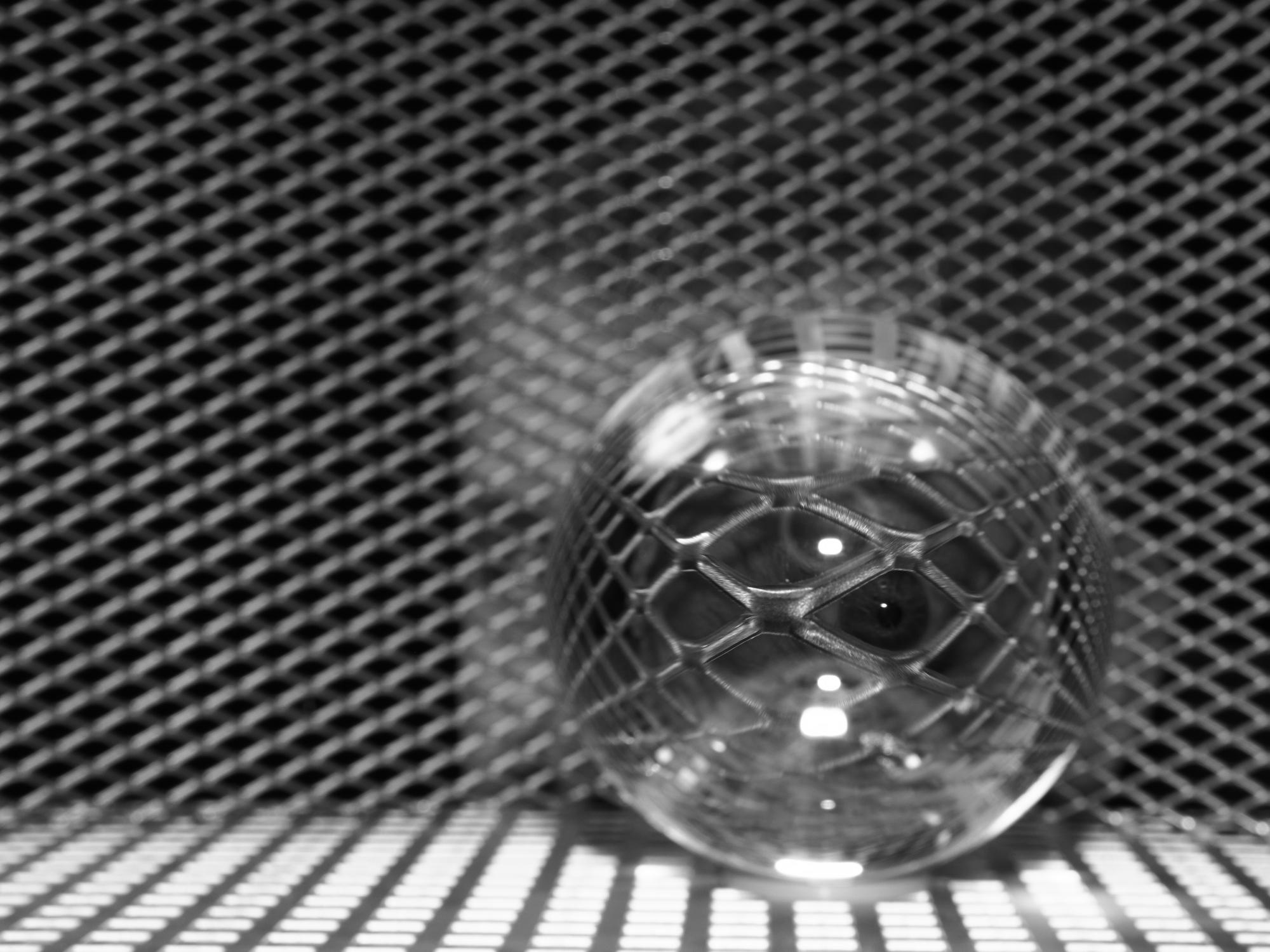

          Glaskugel, drei entfesselte Blitze, Drahtgitter.

        • #64156
          Nochmal Glaskugel, diesmal mit Auge. Sieht irgendwie krank aus, ich habe aber keine Drogen dabei konsumiert.
          • #64158
            Hm,
            die Grundidee kommt mir doch irgendwie bekannt vor, jedenfalls wenn ich die Zahl der Blitzreflektionen zähle 😉
            Aber jetzt zu den Aufnahmen: die Drahtgitter Aufnahme finde ich technisch sehr sauber, aber da fehlt irgendwie der Pepp.
            Die Version mit dem Auge finde ich deutlich spannender,  allerdings sind da die Refklektionen? vor allem links hinter der Kugel störend.  Ganz schön herausfordernd diese Blitzen mit der Glaskugel. 🙂

                    • #64316
                      Es sind zwei Bilder, die ich mit Snapseed übereinander gelegt habe.
                      Erst habe ich die Kunststoffrechtecke (Reste einer Produktverpackung) von hinten abgeblitzt. Dann habe ich das Foto-eingehüllt in dünnen schwarzen Stoff- von vorne abgeblitzt mit Softboxen. Die Blitze waren auf 1/256 eingestellt, die Kamera auf M.
                      Die Kamera war übrigens jeweils etwa einem Meter weiter weg bei der Aufnahme, das Funksystem sind Cactus VII.
                      Mein Ziel war, die Person als Person erkennbar zu lassen, ohne die Persönlichkeitsrechte zu verletzen. Zahlen sind nicht (be)greifbar. Menschen schon.

                  Mal wieder etwas Fröhlicheres: shadow on the wall.
                  Beteiligt war ein entfesselter Blitz und eine mit Bohrlöchern versehene Kaffeetasse, die ich über den Blitz gestülpt habe.
                  P.S. Natürlich nicht Kaffeetasse,  sondern Kaffeedose! Die Autokorretur ist wirklich eine Plage.

                • #64375
                  Nun mal eins zur Zeit passend…
                  Bild Idee und Aufbau Frank. Kati am Drücker. Ich wollte nicht noch ein Stativ bei dem Wetter aufbauen. Das hier nicht gezeigte Farbbild, dient mir zur Dokumentation, dass wir auch mal wieder seit ein paar Jahren  Schnee in ausreichender Menge hatten.
                  Man at Work SW Monatstheme Jan - Feb 2021
                  • Diese Antwort wurde vor 5 Jahren, 7 Monaten von Frank H. geändert.
                  • #64379
                    Passt! Gelungenes Blitzbild und aus meiner Sicht stimmig.

                    Zum Abschluss von mir noch ein paar Blumen für Volker.
                    Ein tolles Thema, bei dem ich viel gelernt habe und -für die Blitzutensilien- großzügig  Recycling  betrieben habe. Für meine Raketenfotos ein Snoot aus einer Chipsrolle und eine leichte Alutüte für den Raketenantrieb. Mein Dampfbügeleisen als Mininebelmaschine. Eine am Boden mit etlichen Bohrlöchern versehene Kaffeedose für den Jalousieneffekt bei Shadow on the wall. Außerdem bei den Narzissen eine Aluservierplatte mit angeklipster Goldfolie von einem Pralinenosterei als Reflektor.
                    Die Narzissen sind eine Doppelbelichtung in Snapseed in SW umgewandelt und mit Rahmen versehen. Zwischen der ersten Aufnahme heute morgen mit einer Aufgeblühten und der zweiten (5 Blüten offen) liegen gerade mal 8 Stunden.
