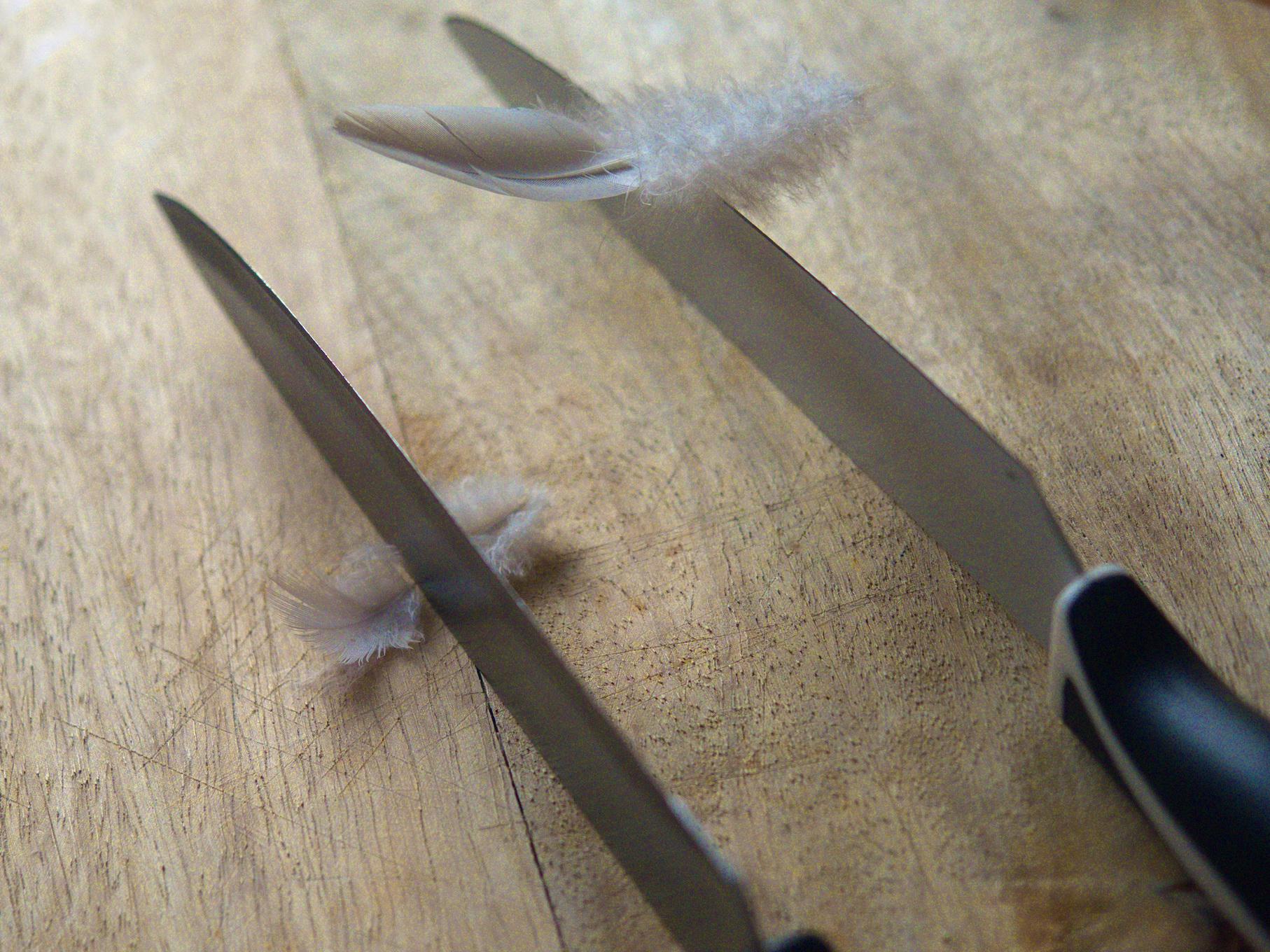

        Glückswunsch zum Sieg – und Start ins neue MT.

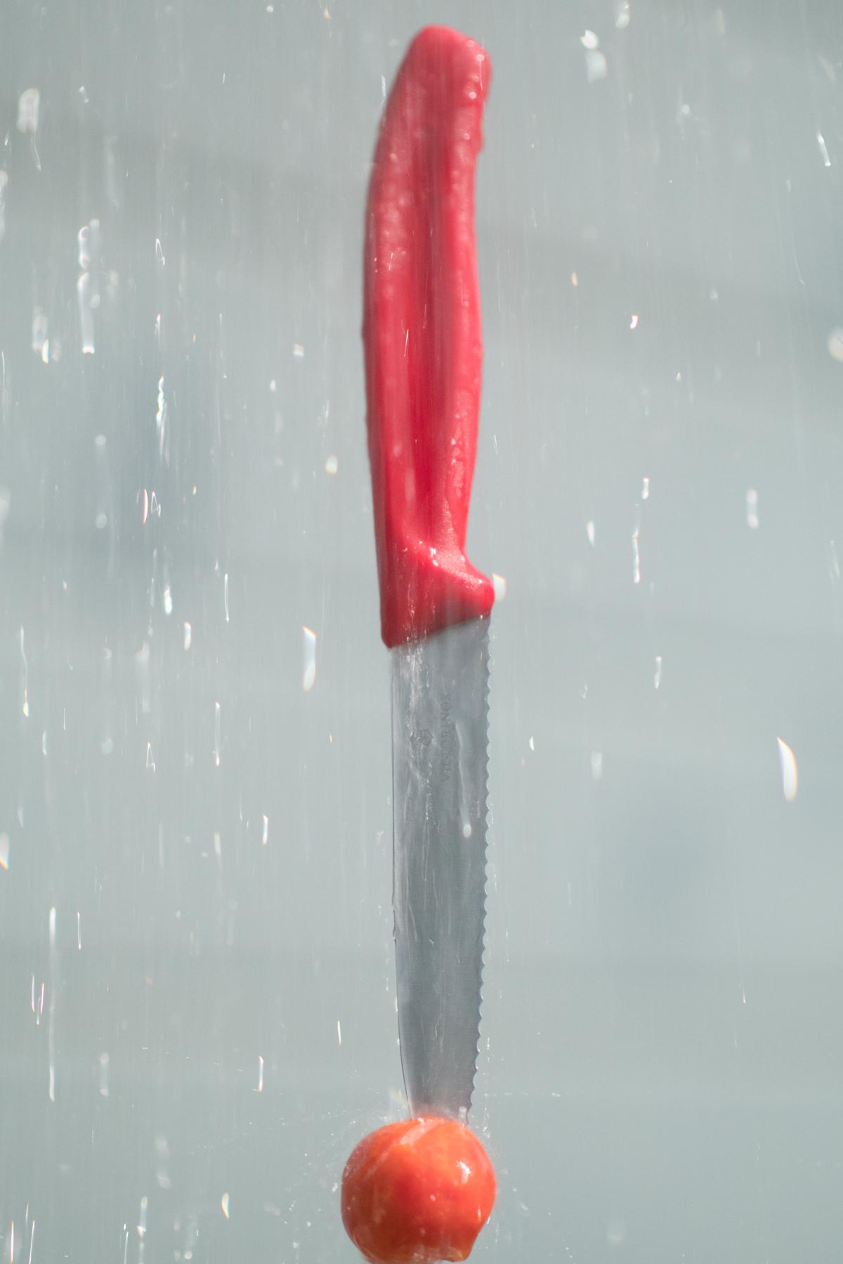

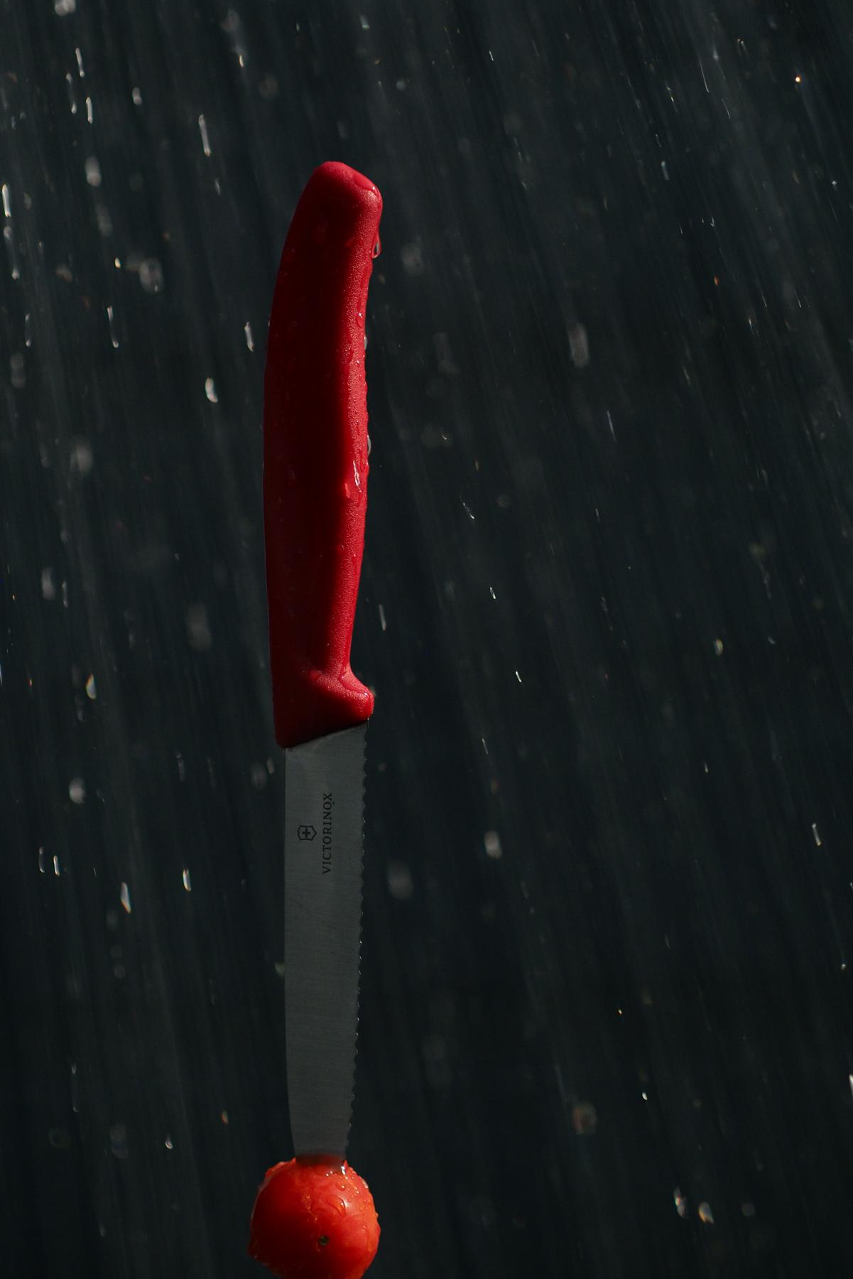

        Schärfe und Unschärfe. Dreimal in diesem Bild:
        Motiv – Messer gegen diffuses Wasser
        Fokusebene – mit 42,5 mm bei Blende 1.4
        Bewegung – rauschende Wasserrückwand bei ISO L64 und durch ND 1000 mit 1,3 Sekunden.
        Aufgenommen soeben mit dem Lumix 42.5mm f/1.2 an der OM-D M1 MkII im Modus Natural und Format 2:3. Nur minimale Ausrichtung (wie im Dia-Rähmchen – mit LR 6.14),  ansonsten OoC.
        Beste Grüße, Andreas
        • #68925
          Hallo Andreas,
          eine interessante Aufnahme- aber der von dir beabsichtige Schärfe/Unschärfe Effekt durch das (fließende) Wasser kommt für mich nicht richtig rüber: da warst du mit dem verschwimmen lassen für meinen Geschmack zu erfolgreich 🙂 Einen solch hellen Hintergrund bekomme ich offenblendig auch vor unserer hellen Rauhfasertapete ;-).
          Vielleicht kannst du da noch mal ran, die Idee finde ich nämlich gut und die Farbgebung gefällt mir auch sehr.

            Danke Andreas für den Glückwunsch – Glück war da wohl auch dabei.
            Schön, dass du gleich mit einer guten Idee und Infos dazu startest.
            Christine hat ja schon exakt kommentiert.
            Mir geht schon auch die rauschende Wasserrückwand ab.
            Braucht es (ev. bei weniger Licht) überhaupt einen ND-Filter?
            Du hast ja schon die Unschärfe in der Tiefe durch die offene Blende.
            (Durch deine genauen Angaben machst du das  Kommentieren leichter, das ist prima)
            Es zahlt sich sicher aus, die Idee weiter zu verfolgen.
            Gruß, Gerhard

            Hallo Christine,
            Hallo Gerhard,
            die bewegte „Wasserwand“ ist aus drei Gründen m.E. untergegangen:
            1. Wasser hinter der Fokusebene – und damit ohnehin „weich“.
            2. Belichtungszeit mit über einer Sekunde zu lang.
            3. Kontrast gegenüber der hellen Rückfläche zu gering.
            Ohne ND-Filter kann ich nicht, selbst bei ISO64, draußen auf 1.4 aufblenden. Leider habe ich in 67mm nur ND-1000 und ND-8, der ND-64er ist zu klein.
            Aber mich stört ohnehin der im Bild erkennbare Eisblock. Daher ist eine weitere Version in Arbeit, bzw. im Frost.
            • #68928
                Ich versuche mal mitzudenken:
                Deinen 3 Gründen stimme ich zu.
                Mein Lösungsansatz ginge in die Richtung:
                Du hast bisher etwa 1s bei ND 1000, das wäre 1/1000s ohne ND und 1/125 mit ND 8.
                Die Blende dürftest du etwas schließen, damit die Wasserwand zwar unscharf bleibt aber noch Struktur zeigt.
                Bei f/4 wären es dann 1/125 ohne ND und mit ND 8 noch 1/16s.
                Das wäre ja ein handhabbarer Bereich, wo du noch mit Blende oder ISO variabel bist für fotografische Belange.
                Dann käme man schon in stilistische Feinheiten: Geht die Wasserwand im Streiflicht oder beschattet?
                Gruß, Gerhard
            • #68932
              Nun die Wasserwand (teilweise) in der Fokusebene mit etwas dunklerem Hintergrund und 1/30 Sekunde Belichtungszeit. Weiterhin ND-1000 und Blende f/1.4. Aber jetzt ISO 800. Manuelle Belichtung um diese Parameter festzuschreiben. Keine Bearbeitung außer Ausrichtung.

                  • #68940
                    Hallo Gerhard,
                    es sind einige Bilder mehr bei dieser Aktion heute entstanden. Dieses Bild hier unten ist kurz vor dem obigen aufgenommen worden. Man erkennt noch deutlich die Eisschicht auf der Tomate, welche dann mit dem Wasser von oben verschwindet. Gleichzeitig wandert leider dann das Messer aus der hauchdünnen Schärfe. Für eine komplette Wiederholung müsste ich kleine Tomaten mit Schrauben erneut einfrieren.
                    • #68943
                        Hallo Andreas, nur für mein Verständnis, du hast anfangs von einer rauschenden Wasserwand geschrieben – ich sehe bloß Tropfen. War meine Phantasie übertrieben?
                        Und warum bleibst du bei Blende /1,4, wenn dir nachvollziehbar die Schärfeebene hauchdünn erscheint? Wegen der Streifen im Tor-Hintergrund? Kannst du das Tor öffnen oder dunkel abdecken?
                        Fragt mit Gruß, Gerhard
                      • #68945
                        Ich ziehe den Ausdruck „Wasserwand“ zurück, besser passt hier „fließendes Wasser“.
                        Dann passen auch die drei Gegensätze:
                        1. Motiv: scharfes Messer gegen weiches Wasser.
                        2. Fokus: scharfer Vordergrund gegen weichen Hintergrund.
                        3. Bewegung: scharfes Hauptmotiv gegen verwischte Deko.

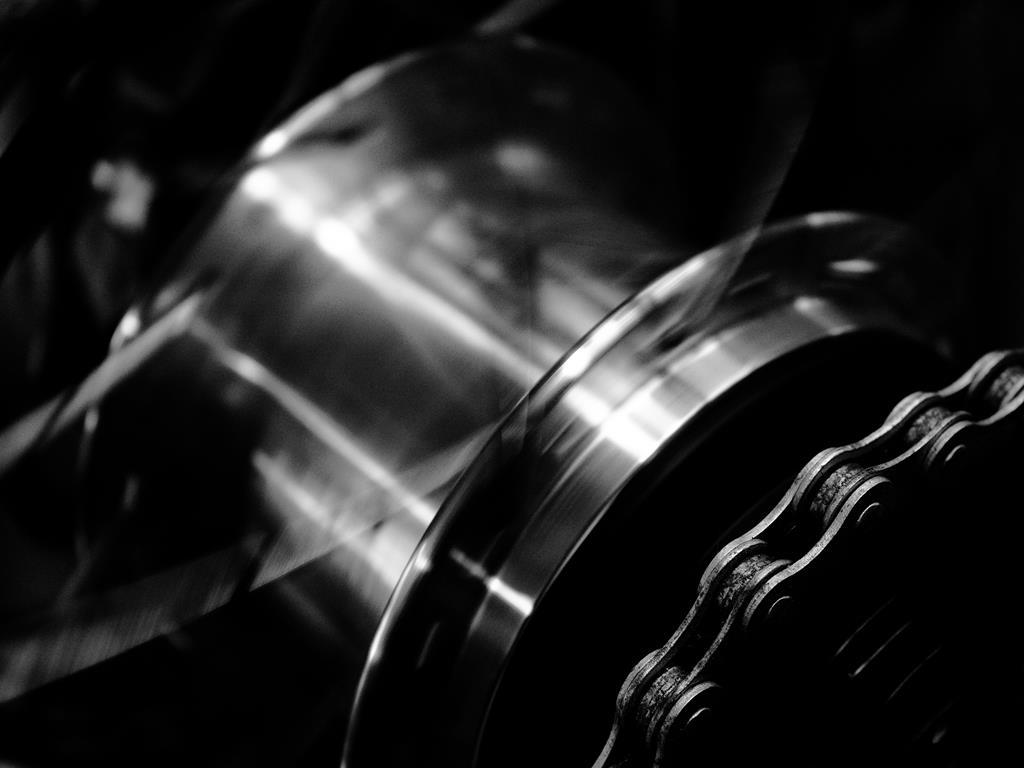

                  AK!   Zelt-Abspannschnur. Die hellen Unschärfekringel sind Lichtreflexe auf nassen Blättern. 12-100, f4.  Grüße, Falk
                  • #68936
                      Gut abgehangen, Frank!
                      Gruß, Gerhard

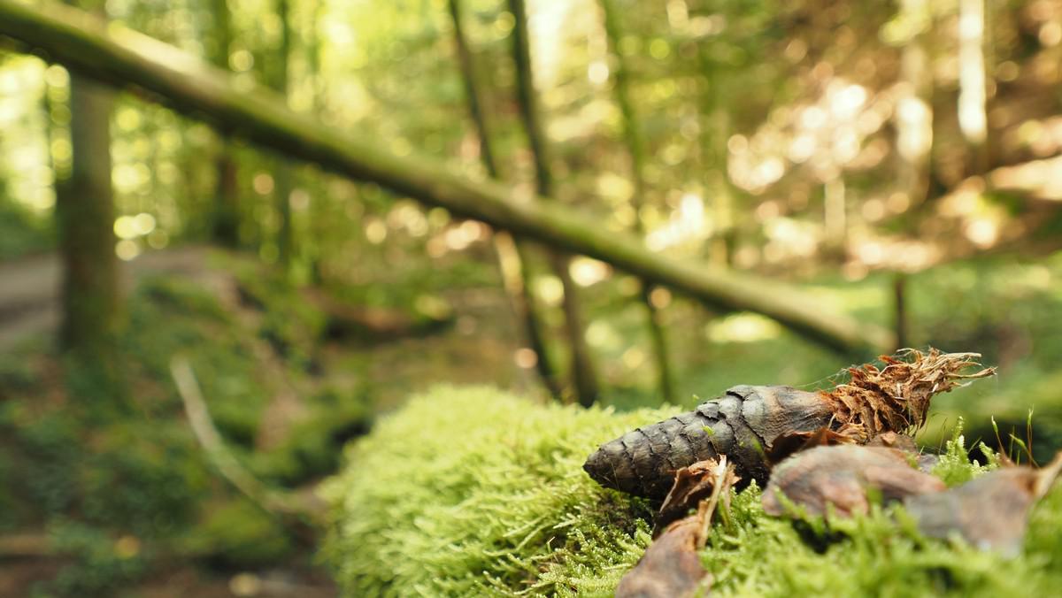

                    Glückwunsch Gerhard! Ein tolles Bild hast du uns gezeigt.
                    Heute Morgen bei einer kleine Wanderung gesehen und gleich ans MT gedacht.
                    MT Scharf Unscharf, Tanenzapfen auf Schild
                    • #68939
                        Danke Willy, auch dass du gleich von Anfang an wieder mit machst.
                        Dein Bild gefällt mir für sich genommen prima.
                        Für das MT habe ich aber die Vorstellung, dass sich Scharf/Unscharf klarer voneinander absetzt, kontrastiert.
                        Hier also sollte der Zapfen prominenter sein, das Davor in der rechten Ecke lenkt noch ab,
                        meint mit Gruß, Gerhard

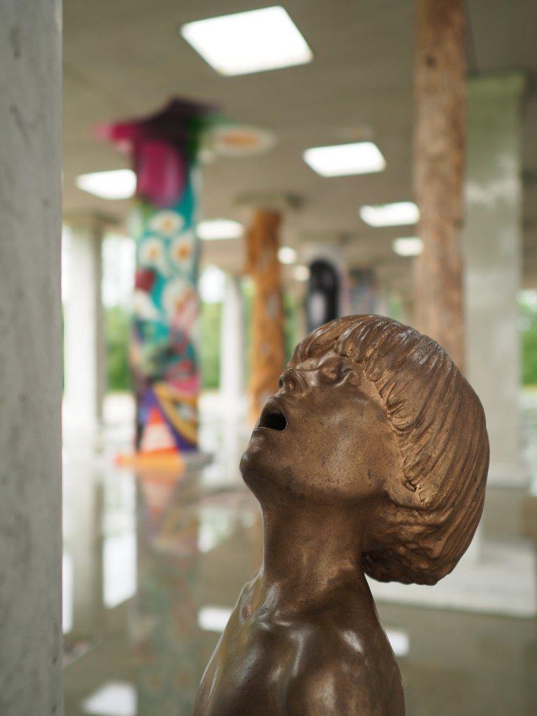

                        Wenn ich das richtig verstehe, kann man hier auch was ganz klassisches wie ein freigestelltes Portrait zeigen? Jaja, wir wissen natürlich alle, dass man mit mFT gar nicht freistellen kann, schon gar nicht, wenn man ein Suppenzoom drauf hat…
                        Aber ich muss ja nehmen was ich aktuell so zur Verfügung habe und heute war es ein Mädel in Tauberbischofsheim das einer Veröffentlichung nicht widersprochen hat und ich hatte halt nur das „Touristenbesteck“ dabei:
                        Habe ich damit das Thema getroffen?
                        Bearbeitet mit Gimp im Ausschnitt und ein wenig die Kurven (Gradation, nicht die des Mädels).
                        importraitmodus
                        • Diese Antwort wurde vor 5 Jahren, 2 Monaten von Andy geändert.
                      • #68948
                        Ich hätte dann auch noch eins aus der aktuellen Berichterstattung: es taucht da gerade etwas über dem Horizont auf, wer weiß was da auf uns zukommt ….
                        Vielleicht ist das ja meine letzte Meldung….?
                        imerwartungsmodus
                        • #68977
                          Das finde ich interessant! Aus dem Motiv lässt sich was machen. Das hat Potential…
                      • #68949
                          Hallo Andy, ob du das Thema getroffen hast?
                          Also das Mädel macht das schon mal richtig, wie es so ins Bild kommt …
                          Und sonst hast du ja klugerweise gleich selbst mögliche Kritikansätze angesprochen.
                          Mit dem Touristenbesteck (und noch dazu mFT!) kannst du die auch gefragte Unschärfe  nicht recht ins Bild bringen.
                          Die Häuser rechts etwa sind nicht bildwichtig aber das braucht man dir ja nicht zu sagen.
                          Wenn das Mädel jetzt einverstanden gewesen wäre, sich etwa vor den dunklen Baum in Pose zu stellen, dann…
                          So sage ich noch, knapp vorbei am Thema.
                          Aber da kommt eben deine letzte Meldung herein, die ist richtig gut!
                          Das ist eine tolle Idee zum Thema und schnappschlüssig umgesetzt, das trifft!
                          Gruß, Gerhard (gar nicht gern im Kritikmodus)

                                  Ich hätte da noch eine „etwas“ berühmtere Frau anzubieten:
                                  Ist aber auch nur mit dem 40-150 entstanden – also fast wieder Touristenbesteck…
                                  Entspricht das trotzdem mehr dem, was dir vorschwebt?
                                  immernochimportraitmodus
                                  • #69102
                                      Andy, ich habe dir hierzu schon einmal geantwortet und weiß nicht in welchem Nirwana das verschwunden ist.
                                      Das Porträt ist schön getroffen und die Unschärfe passt natürlich auch.
                                      Wenn der verklärte Blick jetzt auf ein im Bild noch erkennbares Ziel schaute (das darf auch unscharf sein, ev. unpassend), dann wäre das herausragend,
                                      meint Gerhard

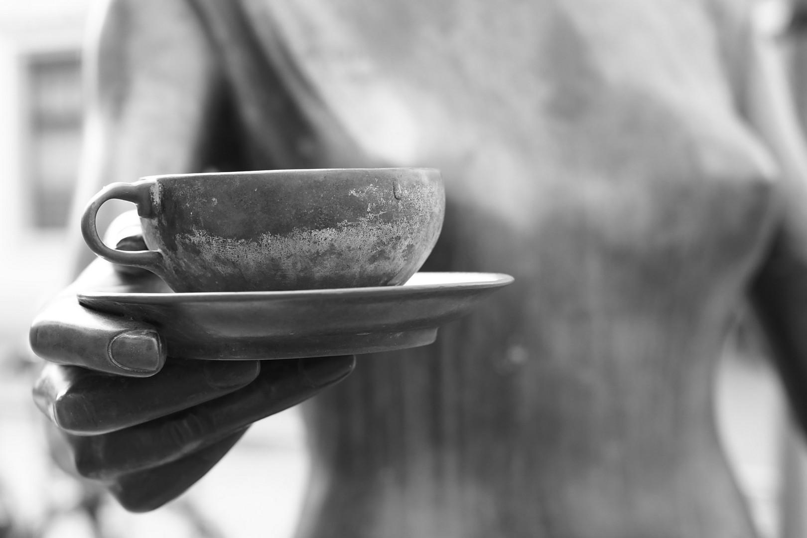

                              Äbbl. 45mm bei f1,2.  SW.   Gruß, Falk
                            • #68953
                                Eine feine Aufnahme von einem besonderen Objektiv kommend, die mich sofort anspricht, Falk.
                                Ein Aber habe ich hier in Bezug auf das MT;
                                Ich habe die Vorstellung, dass sich diesen Monat die bildwirksame Schärfe von der Unschärfe klar abgrenzt, einen Kontrast bildet.
                                Dein erstes Bild (AK) ist ein Beispiel.
                                Gruß, Gerhard

                                  Das habe ich mir fast gedacht, Gerhard. Die Schärfe-Abgrenzung ist hier tatsächlich eher „soft“.  Was ich aber feststelle: Die Äpfel haben im Unschärfebereich noch so einen „Hof“ –  als wären sie zusätzlich verwackelt. Das sieht für mich ein wenig seltsam aus. Die Aufnahme wurde mit dem elekronischen Verschluß gemacht – liegt es vielleicht daran? Vielleicht weiß da jemand was…    Grüße, Falk

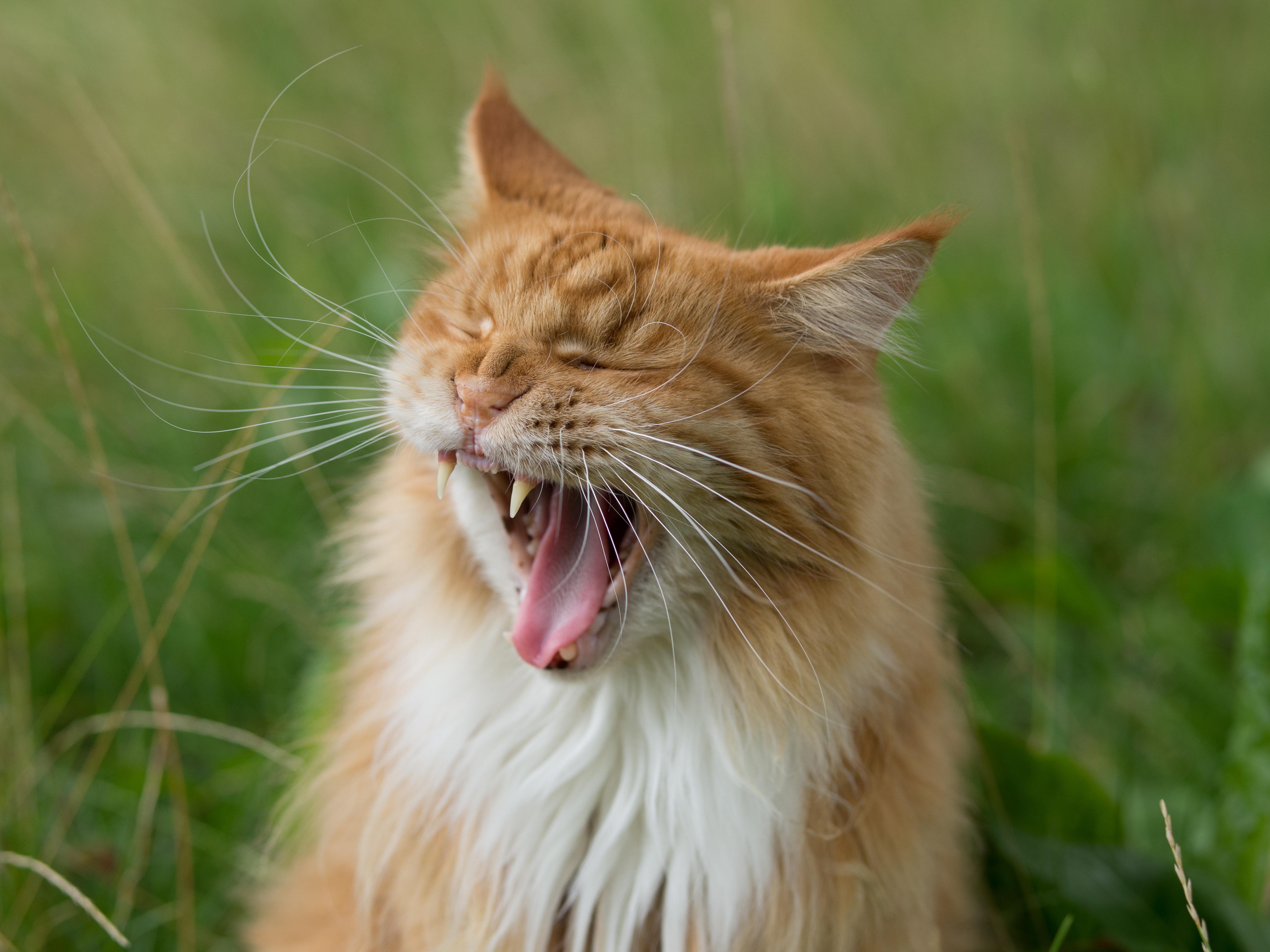

                                  Der Kater, aufgenommen mit 56-er Sigma, Blende 2,2. OoC
                                  • #68957
                                    Ganz schön scharfe Zähne. Und das Fell ganz weich. Das 56er bildet da gut ab.
                                    • #68959
                                      Genau! Wenn das nicht zum Thema passt …
                                      Gruß, Bernd
                                      • #68993
                                          Der Kater selber ist fesch. Aber er hat nicht beachtet, was schon mehrfach angeklungen ist.
                                          Gefragt ist nicht der weiche Übergang sondern der Gegensatz- Schärfe hier und Unschärfe mit Idee  dort.
                                          Gerhard
                                          • #68997
                                            „Gefragt ist nicht der weiche Übergang sondern der Gegensatz- Schärfe hier und Unschärfe mit Idee  dort.“
                                            Ich dachte immer, Unschärferelation und Dekonstruktion wären andere Gebiete.
                                            Ich bin gespannt, was aus der Aufgabe entsteht. Ich bin erstmal raus.
                                            Gruß, Bernd

                                        P.S. Das Thema ist auch offen für eine wörtliche Interpretation, Chili con Anderes, Messer gegen Wasser hatten wir schon etc.
                                    • #68961
                                      18-8 stainless steel hier hab ich auf den Griff eines Schneebesens scharfgestellt und den Rest gnadenlos in Unschärfe verschwinden lassen. 45/1,2 mit 10er Kenko ZR.
                                      • Diese Antwort wurde vor 5 Jahren, 2 Monaten von Achim Meier geändert.
                                      • #69006
                                          Das Entscheidende hast du benannt, die Unschärfe ist hier gnadenlos.
                                          Lass uns noch ahnend erkennen, was du abgelichtet hast,
                                          meint Gerhard
                                          • #69009
                                            Wie im Text beschrieben: es ist der Griff eines Schneebesens aus unserer Küche. Man erkennt den Griff noch nach oben links auslaufen und erahnt so gerade eben noch wie er sich in die einzelnen Drähte verliert… Auf dem Bild vorher ist derselbe Schneebesen abgebildet. Hier wurde nur aud den vordersten Stahldraht fokussiert um diese Abstraktheit und die grafische Anmutung zu erzielen. Mir geht es nicht in erster Linie darum, dass man erkennen kann was es ist. Für mich zählt eher der grafische Aspekt. Ich versuche immer, dass es mir gelingt ein Bild zu erstellen das auf mich und Andere grafisch-ästhetisch wirkt. Und das obwohl nur ein winziger Prozentsatz des gesamten Bildes überhaupt scharf abgebildet ist.

                                          • #68981
                                              STOA 169
                                              • #68987
                                                Hier ist ein kräftiger  Scharf/Unscharf-Kontrast gelungen. Allerdings ist für meinen Geschmack zu viel drauf. Und was ist mit den Augen? Die Augen der Plastik irritieren mich. Oder ist das Absicht und es ist ein blinder Sängerknabe dargestellt?
                                                • #68988
                                                  Gerade nachgesehen was STOA 169 ist. Kannte ich nicht, diese offene Säulenhalle.
                                                  • #68999
                                                    Für Interessierte: Im ART-Kunstmagazin 09/2020 gibt`s  auch einen Artikel dazu…    Grüße, Falk
                                                • #69021
                                                    Keine Ahnung, ich kenn mich mit Kunst nicht aus. Das ist ein kleiner Junge, der eine Säule hochkuckt und ist selbst Teil einer Säule. Weil er direkt neben einer Säule steht, kann man die Perpektive nicht ändern, wenn man überhaupt ein Auge draufhaben will. Die Säulen im Hintergrund müssen mit drauf, damit man die Plastik verorten kann. Dass da jede einzelne Säule anders auskuckt, also „zuviel“ drauf ist, ist Teil des Konzepts.
                                                    • #69027
                                                        Also mit mir macht das Bild etwas, also ist es für mich erst einmal schon gut, subjektiv, was denn sonst.
                                                        Sollte ich es begründen, dann hat das etwas mit dem Staunenden Ahnen zu tun, Achim hat schon auf die Augen hingewiesen, dieser blicklose Blick. Da passt die Unschärfe genau dazu.
                                                        Ob die linke Säule weg kann? Eher ja.
                                                        Das Bild trifft, denn es macht mich betroffen.
                                                        Gruß, Gerhard

                                                  Nochmal Bewegungsunschärfe. (A.K.)
                                                  Mit der Tough auf der Abfahrt. Unbearbeitet, der Artfilter „Dramatisch II“ ist voreingestellt.
                                                  • Diese Antwort wurde vor 5 Jahren, 2 Monaten von lenkerbruch geändert.
                                                  • #68986
                                                    Ich wusste, dass von Dir ein Rennradbild in Bewegungsunschärfe kommt 😉
                                                    Passt!
                                                    • #68989
                                                      Das ist mein Thema, damit verbringe ich meine Freizeit und das verbinde ich mit Fotografie.
                                                  • #68998
                                                      Du schreibst ehrlich den Artfilter als Bearbeitung dazu.
                                                      Ich habe wenig ausgeschlossen diesmal, aber Artfilter schon.
                                                      Es geht nicht um strenge Regeln aber um Vergleichbarkeit der Bilder.
                                                      Und der unscharfe Hintergrund sollte mehr aussagen.
                                                      Aber du bist ja noch öfter so unterwegs.
                                                      Gruß, Gerhard
                                                      • #69000
                                                        Lieber Gerhard,
                                                        für solche Fälle speichere ich das .orf und habe Deinen Wünschen gemäß eine Variante ohne Artfilter zur Hand.
                                                        • #69001
                                                          Diesem Bild steht, regelkonform oder nicht, die Schwarzweiße Dramatikton-Variante einfach besser. Klasse!
                                                        • #69035
                                                          Ich sehe das jetzt erst: wo kommt denn der Schatten des vorderen Laufrads her? Hast Du geblitzt? Das wäre natürlich eine Erklärung. Auf’m Schwarzweißbild ist nix davon zu sehen.
                                                          • #69049
                                                            Jetzt habe ich in Luminar eine Version gebastelt, die mir selbst gefällt. Mein Problem ist, dass ich den Sinn hinter der Vorgabe „Bearbeitung ja“ aber „Artfilter nein“ nicht verstehe.
                                                            • #69065
                                                                Zu deinem ersten Satz: Mir gefällt deine Luminar-Version auch.
                                                                Zum zweiten Satz lieber nur soviel:
                                                                Dein „Problem“ hast du ja gelöst und deine Bilder haben durchaus nicht alle die Dramatik des Artfilters nötig, was du eben bewiesen hast.

                                                            Kleine & große Pflanzen. 40-150mm bei f2,8. HF 3:2.      Grüße, Falk
                                                            • #69031
                                                              Feines Bild. Wäre die kleine Pflanze durch einen Schritt nach rechts oder links gegen den hellen Hintergrund des unscharfen Baumes freigestellt worden, würde mein Blick nicht so sehr in eben diese hellen Stellen gezogen und das Bild würde mir möglicherweise noch besser gefallen.
                                                              • #69056
                                                                Bin dran….coming soon.   😉   Grüße, Falk
                                                              • #69057
                                                                So, jetzt, Achim:  Diesmal mit dem45mm f1,2 mit f2,0.    Grüße, Falk

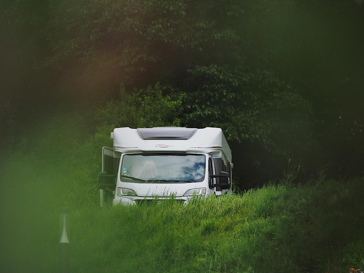

                                                              Mal ein Beitrag, passend zum aktuellen Pen&Tell-Thema: VanLife im Unscharf-Loch-Modus:
                                                              Ich bin nur nicht sicher, ob das nun passt oder ob hier die Unschärfe nun schon wieder zu undeutlich ist.
                                                              imvanlifemodus
                                                              • #69039
                                                                Und weil es Thema ist: wir stehen bei diesem Schild, also ganz brav:
                                                                Die Frage ist hier wieder: reicht der Schärft-Unschärfe Bezug in dem Bild fürs Monatsthema? Ist ja auch wieder nur das fast schon touristische 40-150….
                                                                Unschärfer wollte ich den Hintergrund hier aber auch nicht haben, dann würde mir der Bezug zu sehr verlorengehen.
                                                                imstellplatzmodus
                                                                • #69042
                                                                  Mehr Scharf/Unscharf Kontrast geht fast nicht. Aus meiner Sicht passt das.
                                                                • #69052
                                                                    Falls du von mir eine Antwort auf deine Frage möchtest, natürlich ist die Unschärfe bei beiden Bildern passend.
                                                                    Toll wäre beim ersten, wenn der Pfeil in der Unschärfe ein originelles Ziel fände.
                                                                    Oder in der Unschärfe der Lochkamera doch etwas heraus stechen würde – es muss ja keine Currywurst sein.
                                                                    Vorsichtshalber schreibe ich dazu, dass das keine Kritik an deinen Bildern ist sondern bloß eine erklärende Anregung, was ich denn beim MT meine. Klar, dass das leicht gesagt ist.
                                                                    Gruß, Gerhard
                                                                • #69040
                                                                  Der Kommentar gilt dem Bild mit dem weißen WoMo in der Mitte.
                                                                  Ich finde schon, dass das passt. Ich hätte wahrscheinlich nur ein wenig weniger zentral gearbeitet. Obwohl, so mittig hat das auch was mit dieser natürlichen Vignette durch das Grünzeugs.
                                                                  • #69043
                                                                    Hi Achim,
                                                                    ich habe ganz bewußt die Zentrale Ausrichtung gewählt – ich wollte einen „Quasi Lochkameraeffekt“ haben.
                                                                    imzentralmodus

                                                                    • #69066
                                                                      Erst mal ’n Tee bitte
                                                                      Skulptur vor dem Sitz und Geschäft eines renomierten Teehändlers in Leer
                                                                    • #69067

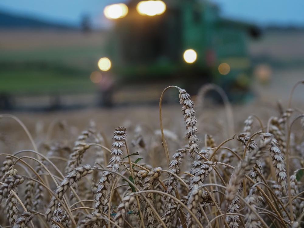

                                                                                Weizenernte
                                                                                M3 12/100 57mm f4 1/250 ISO 2000, leicht bearbeitet
                                                                                • Diese Antwort wurde vor 5 Jahren, 2 Monaten von Ernst geändert.
                                                                                • #69087
                                                                                  Gute Idee, Ernst.
                                                                                  Haste noch eines, auf dem der Drescher eindrucksvoller im Hintergrund steht?
                                                                                  GRüße, Falk
                                                                                  • #69100
                                                                                    Naja, stehen soll der Drescher nicht, der muss noch was schaffen  🙂  Hier nochmal die gewünschte Alternative
                                                                                • #69089
                                                                                    Das ist ganz prima getroffen!
                                                                                    Gruß, Gerhard

                                                                                        Making Of-„Messerscharf“
                                                                                        Für eine neue Version von „Messerscharf“ wollte ich die Kompromisse vom ersten Anlauf vermeiden: Den flauen Hintergrund und damit auch das kaum sichtbar verwischte Wasser, aber auch das weniger akzentuierte Licht von oben.
                                                                                        Es gibt einen kurzen Moment, bei welchem das flachere Morgenlicht um die Garage herumkommt, aber das graue Tor selbst noch durch die Laibung verschattet ist.
                                                                                        Die Tomate war nun eine Woche mit Messer und Fixierschraube (für die Stativ-Montage) eingefroren. Trotzdem hält dieser Aufbau im Kannen-Regen nur etwa fünf Sekunden. Das ist auch die Zeit-Spanne der Bilder hier in der Reihe:
                                                                                        Die Aufnahmen erfolgten wieder mit der OM-D M1 MkII und dem Lumix 42.5mm 1.2 mit ND-1000-Filter: Manueller Fokus, ISO 400, Blende f/1.8, Belichtungszeit 1/15 Sekunde fixiert im manuellen Modus bei langsamer Serienbild-Aufnahme.
                                                                                        Die Bilder sind alle im Format 2:3 und im Modus „Natural“ aufgenommen, ohne jegliche Nachbearbeitung außer (geringer) Ausrichtung und Beschnitt.
                                                                                        Und warum wieder „OoC“? Als „sportliche“ Herausforderung unter besonderem Zeitdruck: Fünf Sekunden.

                                                                                              Scharfe Entwicklung in einer Woche!
                                                                                              Gruß, Gerhard

                                                                                                  • #69122
                                                                                                    Kettenschaltungsfahrrad-Hinterrad in Rotation.(Irgendwer wollte mehr Dynamik in meinen Bildern…  😉  )    Macro f2,8 bei 1/20sec und mit PEN-F.     Grüße, Falk
                                                                                                    • #69125
                                                                                                        Ja Falk, jetzt läufts rund und wie geschmiert!
                                                                                                        Gruß, Gerhard

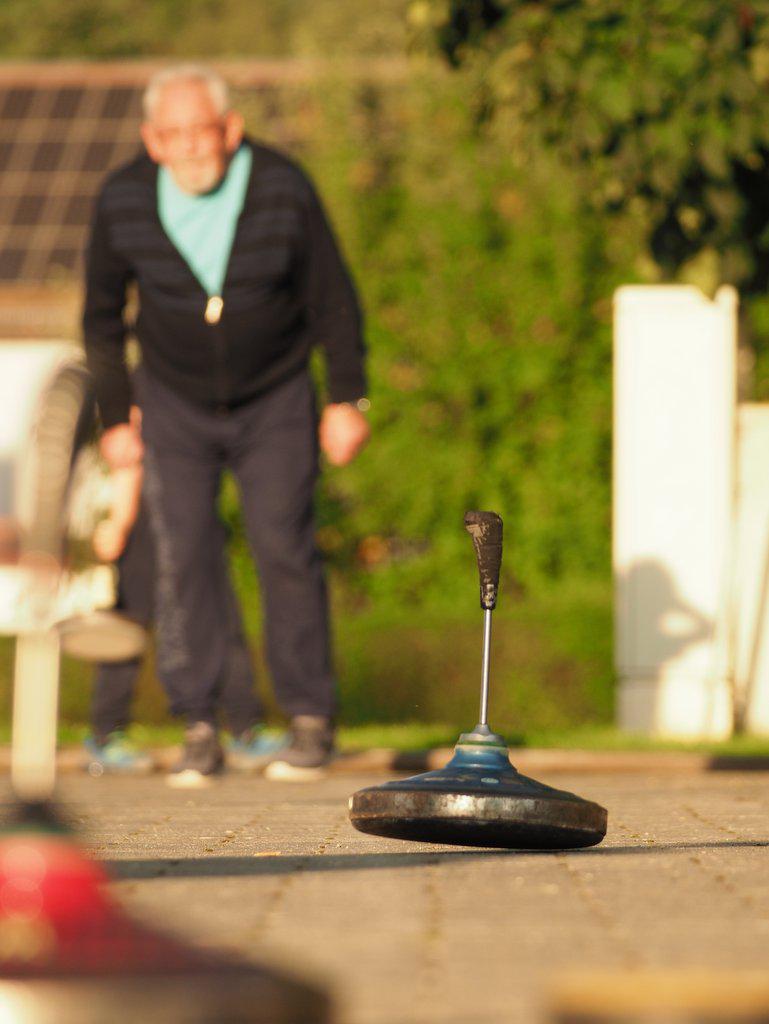

                                                                                                          Krocket……im Garten ideal für Groß und Klein. Einfach nur so, oder nach strengen Regeln und wettkampfmäßig. Ganz nach Belieben…
                                                                                                          Fotografisch nicht so ganz trivial. M1.3 auf’s Stativ ganz flach auf den Boden. ND Filter vorm 45/1,2 und ISO 64. Mit Funkfernauslöser bei Einstellung ProCaptureL ausgelöst, während mit der freien Hand der Crocketschläger geschwungen wurde. Die Idee hinter dem Bild entspricht meinem Verständnis des aktuelien MT: Scharf ist eigentlich nur ein kleiner, für die Bildaussage eher unwichtiger Teil des Motivs. Dass es sich um Krocket handelt erkennt man an den Toren und Kugeln im unscharfen Hintergrund und das eigentliche Spiel wird durch die Bewegungsunschärfe von Schläger und Kugel dargestellt. Dass ein grüner Schläger keine rote Kugel schlägt weiß ich. Das habe ich aus Gründen des Komplementärkontrastes so entschieden.
                                                                                                          Bin gespannt auf Meinungen/Sehweisen.
                                                                                                          • #69147
                                                                                                              Wieder so eine Achim-Idee, vor-bildlich.
                                                                                                              Das passt punktgenau, sitzt und hat kaum Luft nach oben.
                                                                                                              Da gibt es andere, die chillen mit Kugeln, aber nicht Achim ;).
                                                                                                              Danke auch für die genaue Beschreibung, zur Nachahmung empfohlen.
                                                                                                              Ob da oben noch´n Millimeter weg kann und ob im Original seitlich noch was da wäre wirst du wissen. Ich finde wegen der schönen Dynamik dürfte das Bild ruhig breiter sein.
                                                                                                              Bloß eine Meinung mit Gruß, Gerhard

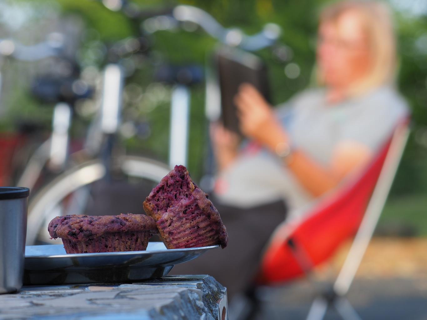

                                                                                                          • #69151
                                                                                                            „After work chillen“, nur komplett mit Tee, selbstgebackenen Pfirsich-Brombeer-Muffins und einem Blick ins aktuelle MT 🙂 ach ja, die Fahrräder chillen natürlich auch.
                                                                                                            Mit der E-M1 II, dem 100-400 mm, Vivid und der OIS App als Selbstauslöser.
                                                                                                            • #69153
                                                                                                              Gut! Ich würde sogar noch bis direkt unter den Teller schneiden.
                                                                                                            • #69157
                                                                                                              Gefällt mir ausgesprochen gut, Christine. Ich habe es nochmals „verdichtet: Tellerrand horizontal ausgerichtet – dann kippt die Lesende etwas nach rechts zurück (mehr chill,hihi) und dann auf 3:2 umformatiert. Ich machs wieder weg – ist hier nur zum kurz Zeigen…          Grüße, Falk
                                                                                                              ….und wech isses wieder…   😉
                                                                                                              • Diese Antwort wurde vor 5 Jahren, 2 Monaten von Olyknipser geändert.
                                                                                                              • #69158
                                                                                                                So kommt Christines Bild  noch besser…
                                                                                                            • #69171
                                                                                                                Hallo Christine, nach Einsicht in die Entwicklung der Varianten meine Meinung:
                                                                                                                Habe ich die Wahl zwischen Original und der letzten nehme ich das Original.
                                                                                                                Die bringt deine Intention „After work chillen“ besser rüber.
                                                                                                                Der Gartentisch nicht horizontal? – ist doch kein Kirchenbild. Persönlich wäre mir wichtiger die Millimeter vorne weg und dafür deinen Kopf ganz mit ein wenig Rand darüber, dein Haupt ist die Hauptsache.
                                                                                                                Aber das Original ist auch ganz prima wie es ist!
                                                                                                                Gruß, Gerhard

                                                                                                            • #69154
                                                                                                              Hallo Achim,
                                                                                                              Hab ich gerade ausprobiert, hat auch was. Der Teller stand tatsächlich so schief- vor Ort muss man halt nutzen, was da ist, damit die rasche Umsetzung und das Chillen klappt 🙂
                                                                                                              Und noch ne Änderung: Falks Vorschlag übernommen,also Teller gerade gerückt und auf 3:2 verdichtet, offenbar sind wir uns beim Chillen einig 😉
                                                                                                              • Diese Antwort wurde vor 5 Jahren, 2 Monaten von C-oly geändert. Grund: Bild getauscht
                                                                                                              • #69163
                                                                                                                …absolut.  😉    Falk
                                                                                                              • #69188
                                                                                                                Hallo Christine,
                                                                                                                TOP! was anderes kann man nicht sagen, scharfer Vordergrund und unscharfe Geschichte im Hintergrund.

                                                                                                                                        Rattenscharf……halte ich alle meine Messer in der Küche. Hier zerteilt ein japanisches Gemüsemesser eine Möhre…soll das Bild jedenfalls vermitteln. Da ich selber das Messer führe und gleichzeitig (v0m Stativ) knipse, musste ich natürlich etwas tricksen da ich meine Finger noch brauche. EM1X mit Lensbaby und f8 Einlegscheibe (weil ich einen gewissen Schärfebereich wollte) waren auf dem Stativ. ISO64 wegen der längeren Zeit die ich für die Bewegungsunschärfe brauchte. Ausgelöst hab ich mit dem Hähnel Captur. Die Möhre hatte ich natürlich vorher schon kontrolliert geschnitten und auf dem Fototisch drapiert und fokussiert. Um nicht meine transparente Unterlage mit dem Messer zu zerhacken habe ich das Messer ruckartig von der Möhre weg nach oben bewegt und dabei mit 1/13 Sekunde ausgelöst. Das gibt ne schöne Bewegungsunschärfe und läßt die Kontur des Messeres erahnen. Bearbeitet habe ich in Lightroom und in Color Efex Pro (Detail Enhancer und grobes Korn). Eine Variante hab ich als SW ausgearbeitet mit Silver Efex Pro. Stelle ich später noch ein.
                                                                                                                                        • #69230
                                                                                                                                          Hallo Achim,
                                                                                                                                          danke für die Beschreibung,  es sieht auch nach Zerteilen aus.
                                                                                                                                          Alleine die scharfen Möhrenstückchen vermag ich nicht zu finden- vielleicht weil Möhren einfach zu süß sind? Irgendwie sieht an meinem Monitor alles unscharf aus.
                                                                                                                                          • #69233
                                                                                                                                            Moin Christine,
                                                                                                                                            ich habe auf den Bereich der Möhren fokussiert und zwar wie Du sicherlich gelesen hast mit dem Lensbaby (Composer). Wenn Du das Objektiv  kennst weißt Du, dass die Schärfe in keinster Weise mit einem Zuiko zu vergleichen ist. So’n Lensbaby ist einfach extrem weich. Vor allen Dingen wenn man es entsprechend in der optischen Achse verstellt wie ich es getan habe. Ich hab mich für die weiche Anmutung entschieden, weil mir ein mehrfach unscharfes Bild durch Bewegungsunschärfe, Fokusunschärfe und extreme Körnigkeit vorschwebte. Aber der Clou ist aus meiner Sicht doch, dass das im Bild am unschärfsten Dargestellte,  nämlich das Messer, das eigentlich schärfste ist. Das ist wirklich rattenscharf…
                                                                                                                                            PS: Ich mach mich morgen nochmal an’s gleiche  Motiv aber mit nem sauscharfen Zuiko.

                                                                                                                                              Rattenscharf schwarzweiß……Bearbeitung in Silver Efex Pro
                                                                                                                                              • #69236
                                                                                                                                                Die Farbvariante sagt mir mehr zu, auch wenn ich sw immer wieder gerne mag.
                                                                                                                                                Das Farbfoto kommt mit wenig unterschiedlichen Farben aus und das scharfe Subjekt des Bildes hat dann wiederum fast keine. Für mich scharf-unscharf und Farbe-Monochrom in der ersten Variant. Mir gefällt das Foto und Deine Idee.

                                                                                                                                        Hier nochmal rattenscharfes Messer mit rattenscharfem Objektiv geknipst…… hier fehlt mir persönlich die weiche Verschwommenheit welche das Lensbaby auszeichnet.
                                                                                                                                      • #69239
                                                                                                                                        Gleiche Szene nochmal mit Lensbaby Composer……aber jetzt hab ich genug gemetzelt. Muss ja auch noch alles aufgegessen werden 😉
                                                                                                                                        • #69240
                                                                                                                                          Hallo Achim, das letzte Bild gefällt mir am Besten, die Lensbaby rundet es sehr gut ab.
                                                                                                                                          Und sowie Christine erwähnt hat, hätte ich mir beim ersten Karottengemetzelbild auch ein Punkt mit ein bisschen Schärfe gewünscht.
                                                                                                                                          Aber, und wie von Dir schon oben geschrieben, Fotografie obliegt den Blick vom Betrachter :-).
                                                                                                                                        • #69244
                                                                                                                                          Die Lensbaby Gurken sind auch mein Favorit, ich hoffe der Gurkensalat hat geschmeckt 🙂

                                                                                                                                              Nachdem Willy das Thema Sport angerissen hat: Hier Sommercurling:
                                                                                                                                              • #69252
                                                                                                                                                Was mit hier persönlich sehr gefällt, der Curlingstock (sorry für den Begriff, wenn es nicht stimmt) ist noch in Bewegung und bringt die gewisse Dynamik, der Spieler im Hintergrund hat die typische Haltung, er versucht noch aus der Ferne zu steuern.
                                                                                                                                                Ja, Sport eignet sich sehr gut fürs MT, ich hatte vor ein paar Jahren für unsere Prellball Abteilungs HP ein solches Bild geschossen (hier zu sehen  https://www.prellball-vfl-waiblingen.de/ ).

                                                                                                                                                          Partielle Unschärfe durch eine teilweise erblindete Scheibe.
                                                                                                                                                          (12mm, Blende /f11, ISO 200, Zeit 1/125 Sek., EV+1/3)

                                                                                                                                                        Im Getreidelager
                                                                                                                                                        Nach der Ernte kommt das Ein- und Umlagern, Reinigen und Trocknen.
                                                                                                                                                        Für solche Aktionen ist die TG gut zu gebrauchen: 4,5mm f2.8 1/30, Ausrichtung und etwas Optimierung mit LR.
                                                                                                                                                        Gruß Ernst
                                                                                                                                                        • #69293
                                                                                                                                                            Beeindruckende Schärfe/Unschärfe und Nähe/Ferne, das wirkt und gefällt mir!
                                                                                                                                                            Gruß, Gerhard

                                                                                                                                                                      (k)ein Samurai Schwert kann so scharf sein, dass eine Feder … usw.
                                                                                                                                                                      E-M1 mit dem 12-40 2,8er bei 36mm; ISO 640; 2,8; 1/40s
                                                                                                                                                                      nur leicht gedreht und etwas beschnitten (war froh, dass ich die Feder auf dem unscharfen Messer hatte)

                                                                                                                                                                      Skulptur im Abendlicht
                                                                                                                                                                      E-M5III mit 75mm f2,2  Das dunkle Licht hüllt die Unschärfe und Flairs
                                                                                                                                                                      • #69368
                                                                                                                                                                          Die Silhouette ist interessant aber das Folgende ist schwer verständlich – oder unscharf:
                                                                                                                                                                          „Das dunkle Licht hüllt die Unschärfe…“
                                                                                                                                                                          Die Unschärfe (des MT) ist hier verhüllt?
                                                                                                                                                                          Gruß, Gerhard
