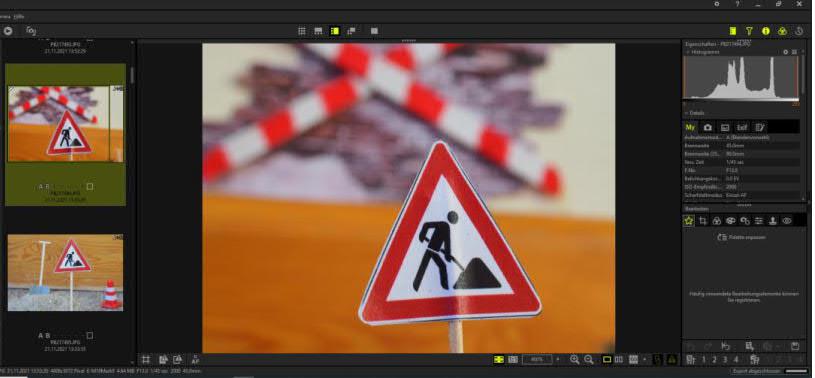

      Wie kann ich den gelben Rahmen der zum Zuschneiden des Fotos eingeblendet wird nach dem Zuschneiden wieder entfernen?
      Das zugeschnittene Bild habe ich mit geändertem Bildnamen neu gespeichert!
      Der Rahmen im Original läßt sich jedoch nicht entfernen! Ich kann auch in der Beschreibung nichts finden!
      Wie ist die Lösung?
      Danke für die Bemühungen

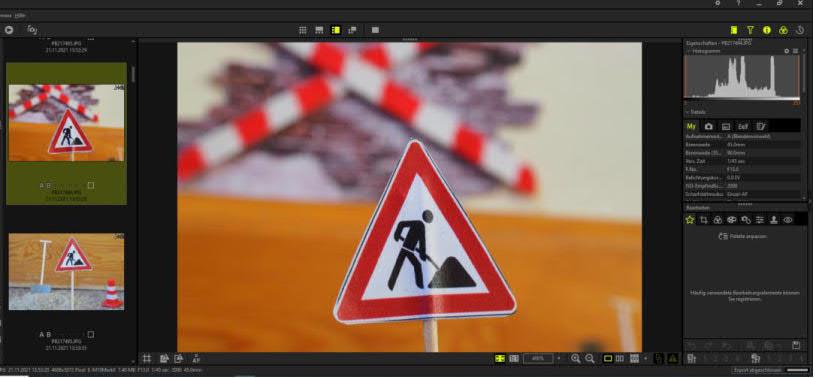

      Ich habe deine Situation getestet. Der Rahmen geht weg, wenn man in den nächsten Bearbeitungsschritt wechselt. In der Gruppendarstellung bleibt der gelbe Rahmen aber wirklich stehen. Ich konnte ihn erst mit Exportieren und dann mit Zurücksetzen des Fotos loswerden.

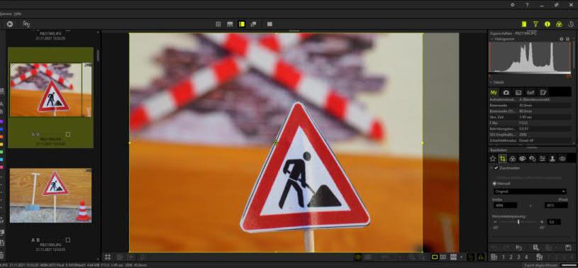

      Ich vermute, Du meinst den Rahmen, der den ausgewählten Beschnitt anueigt:
      Dieser belibt so lange sichtbar, wie Du im Register Zuschneiden bist.

      Wenn Du in ein anderes Register (zum Besipsiel „Stern“) wechselst, wird Dir das beschnittene Bild angezeigt. In der Bildleiste links bleibt der Rahmen im Gesamtbild sichtbar.
      Wie Du sagst, hast Du dein Wunschbild dann exportiert bzw. als neues Bild abgespeichert.
      Nun kannst Du den Beschnitt im Original wider abwählen…
    • #70613
      … und Der Rahmen wird nicht mehr dargestellt. Das Bild hat dann wieder die Originalgröße.
      Ich handhabe das auch so, da ich die zugeschnittenen Bilder als separates Bild speichere und das Original dann erhalten möchte.
