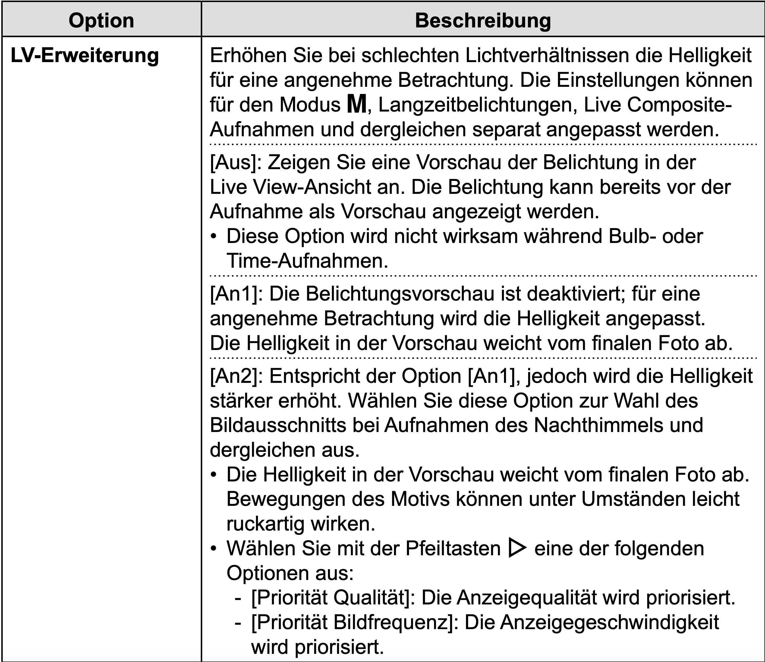

      Allows for adjusting the brightness of the Live View (LV) display to suit the location, it makes easier to view subjects in dark scenes and the framing becomes easier. LV Display Speed Priority in LV Boost [On2] makes even easier to view subjects in dark scenes such as at night when photographing stars. Switching on and off LV Boost can be assigned on Functional buttons with E-M1 Mark III, LV Boost setting can be changed by turning the dial while pressing the button.
    • #77692
      Hast du Live view umgestellt? Damit du im dunkeln besser sehen kannst?
      „LV Erweiterung“??
      Bedienungsanleitung Seite 36….55 im Kreis….55 ist LV Erweiterung siehe weiter seite 194

          Danke für die schnelle Hilfe.
          Ich war da etwas irritiert, weil ja der „Boost“ weder Blende noch Belichtungszeit verstellt – sondern nur die Ansicht auf dem Display aufhellt.

          Vielen dank, meine suche war wohl eher suboptimal. Keine Ahnung wie mir dies entgehen konnte.
          Die LV_Erweiterung steht für „Manuelle Aufname“ und „Andere“ auf Aus. „Bulb/Time“ und „Live Composite“ auf An2.
