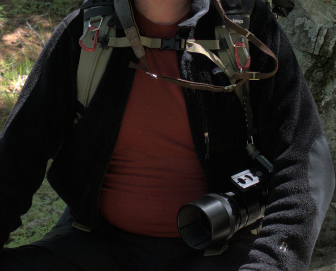

      Ich bin mit der Kamera recht oft in den Bergen und unwegsamen Gelände unterwegs, auch mal mit Seil & Gurt.
      Im früheren Leben durfte ich als Bergwacht-Ausbilder den hoffnungsvollen Anwärtern das alles nahe bringen. Somit genug Erfahrung im Alpinen Gelände.
      Was hat sich dabei als vernünftige Lösung herauskristallisiert:
      Rucksack:  (Atlaspacks, Ortlieb, Lowe, F-Stop)
      An meinen Fotorucksäcken oder auch normalen Rucksäcken habe ich die Einhängeringe an den Tragegurten durch solide verschraubbare Edelstahl-Trapezringe von Maillon Rapide ersetzt. Dort hängt jetzt beidseitig eine Expressschlinge mit einem kleinen aber soliden Alu-Karabiner.
      Bei F-Stop ging das ohne die Expressschlingen am Rucksack, bei Atlaspacks nicht, somit muss man da je nach Rucksack variabel seine Einstellung finden.
      Kameragurt:
      2 Meiner Elch-Gurte habe ich mir zu einer Art Sling-Gurt umgebaut, an denen wieder einer der Maillon Rapide D-Ringe hängt, daran eine Expressschlinge und dann ein Berlebach Speedy. Den Speedy kann ich an der Kamerplatte oder an einer Objektivplatte festmachen und auch schnell wieder lösen.
      Kamera:
      Meine E-M1X und die E-M1 Mark II sind mit RRS Kamerplatten bestückt.
      Diese sind Formschlüssig an der Kamera befestigt und werden über die Stativschraube festgezogen. Bei der E-M1 MArk II musste ich mir noch eine Stoppschraube in die Platte machen, damit der Berlebach Speedy ‚blind‘ aufzusetzen ist und nicht richtung Akkufach durchrutschen kann.  (Seit 2016, nie Probleme damit ….)
      Auf begehbaren Wegen:
      Ist das Wetter trocken und ich kann bei guter Trittsicherheit meistens normal Laufen (ohne richtiges gekraxel), hängt die Kamera entweder an der linken oder rechten Schlaufe. oder wenns etwas anspruchsvoller wird mittig an beiden.
      Auf normalen Steigen und Wegen habe ich auch mal links die E-M1 Mark II mit einer kürzeren Brennweite und rechts die E-M1X mit dem 40-150mm dran hängen. (Wie gesagt, ich kann trittsicher laufen und irgendwelche Gemsen etc. bekommt man dann auch sehr schnell auf die Karte)
      Der Elchgut hängt lose um den Hals, das Gewicht der Kamera am Rucksackgurt.
      Das Pendeln etc. ist auch ein einer Seite eingehängt minimal und verträgt auch größere Linsen wie das 10-25/1.7 oder 14-35/2.0 oder 40-150/2.8 (dann an der Objektivplatte)
      Auf richtigen Steigen (also nicht nur mal für 5 Meter) ist die Kamera im Rucksack.
      Ebenso wenn es gussnieder regnet.
      In diesen Fällen nehme ich eine kleine TG-5 mit die ich am Rucksack in den D-Ring einhänge und die in diesen Situationen nicht hinderlich ist.

      Und noch wie es 2016 in Neuseeland am F-Stop Shinn ausgesehen hat, mit 40-150 an der Objektivplatte:
