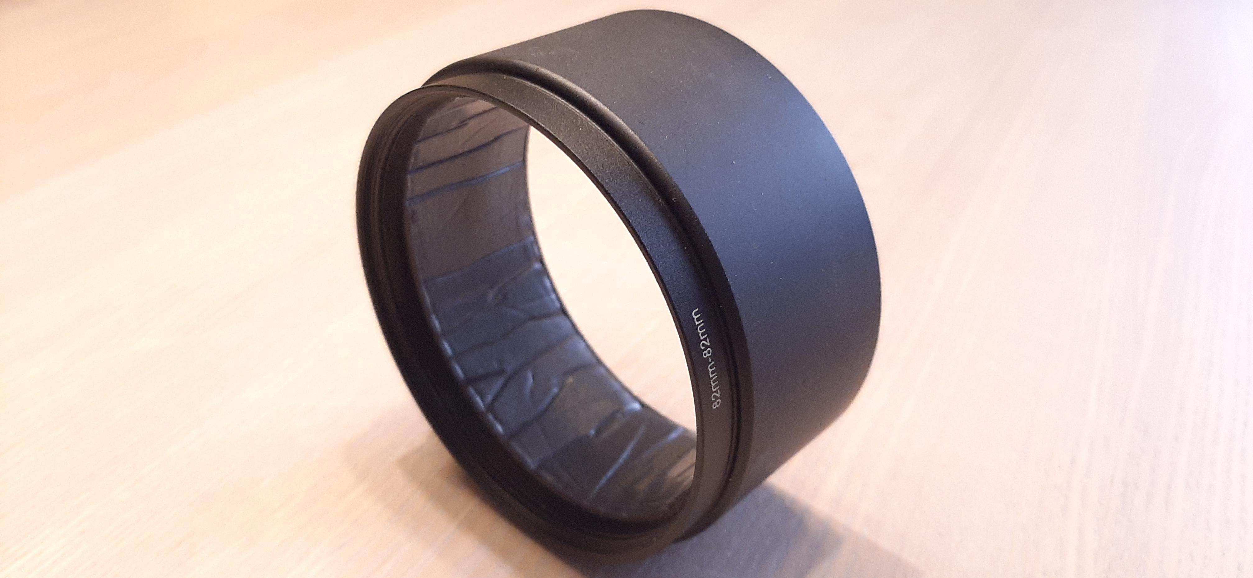

    • #63020

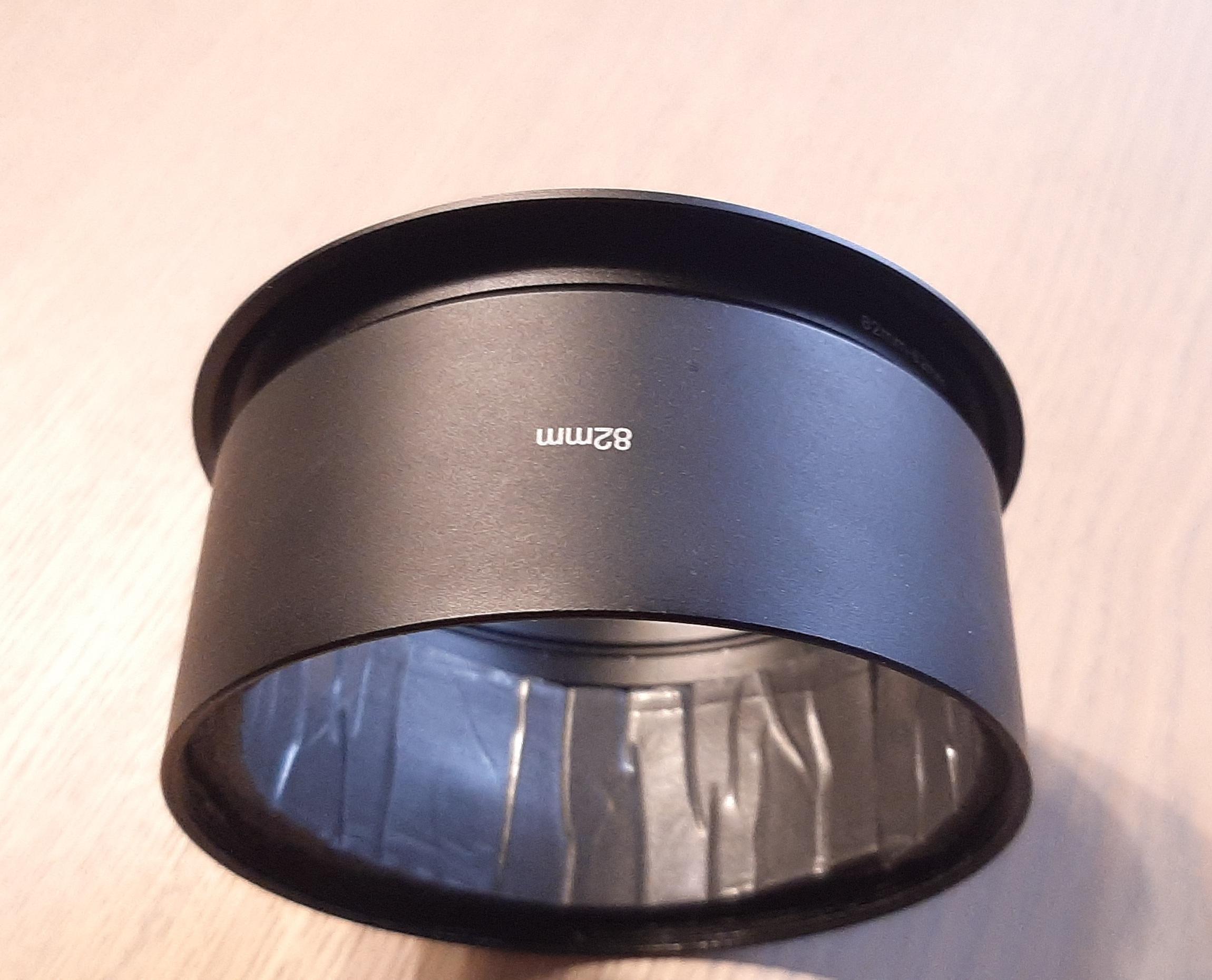

      Hier die Metall Sonnenblende 82mm mit bereits aufgeschraubten Kupplungsring sowie dem eingeklebten Moosgummi. Wie oben schon beschrieben ist das einkleben der kritischste Punkt.
      Flexibel/biegsam soll er sein, ca. 4mm dick (leichte Kompression mit eingerechnet), hohe Klebekraft.
      Wichtig ist dabei, egal was man einklebt, es sollte durchgängig verarbeitet werden.
      Ich dacht beim ersten Versuch auch ich mache es ganz schlau und klebe nur Stege in 60 Grad Schritten ein.
      Damit hat mein ein „Scheunen-Tor“ für Lecklicht 😉
      Übrigens, wenn man die Blende so aufsetzt, dann lässt sich wunderbar ein Polfilter verwenden, in Kombi mit einem Step-Up Ring und Ultra-Slim Filter sogar geschätzt Vignettierungsfrei.

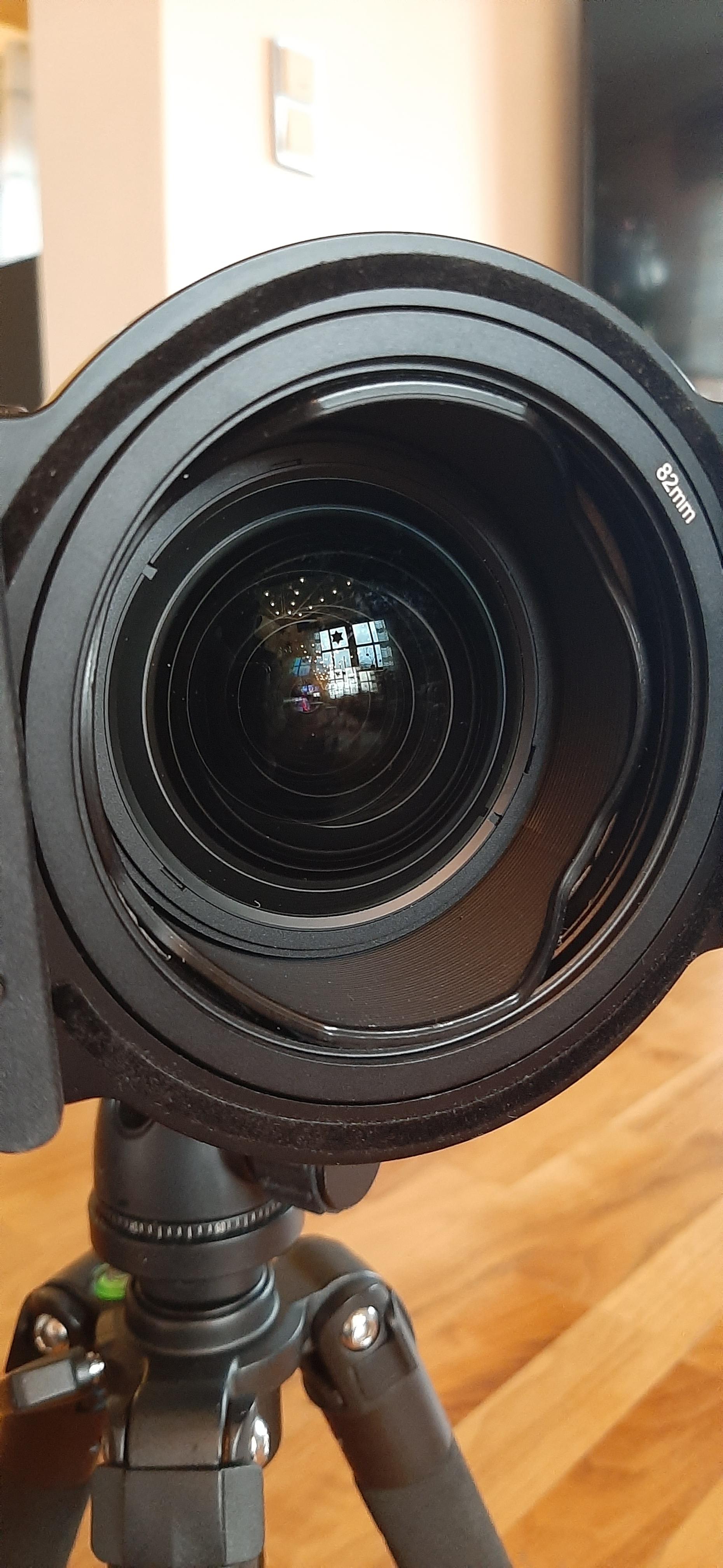

    • #63021
      Der Kupplungsring mit dem Adapterring des Filterhalters verschraubt, dass ganze wird dann einfach nur noch in den Halter geklickt.
    • #63022
      Vorderansicht mit aufgesetztem Adapter.
      Man sieht sehr schön wie die Blende passgenau durch den Adapter flutscht und sich bis zum Anschlag ans Filterglas heranführen lässt.

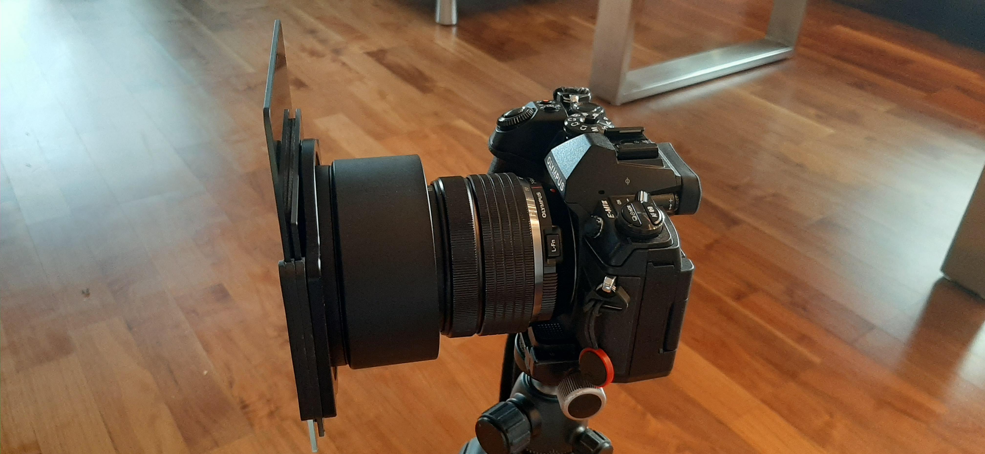

      Seitenansicht mit angebrachten Filtern. Das ganze sitzt wackelfrei, aber noch drehbar.
      Gut ausschauen tut es auch noch finde ich.

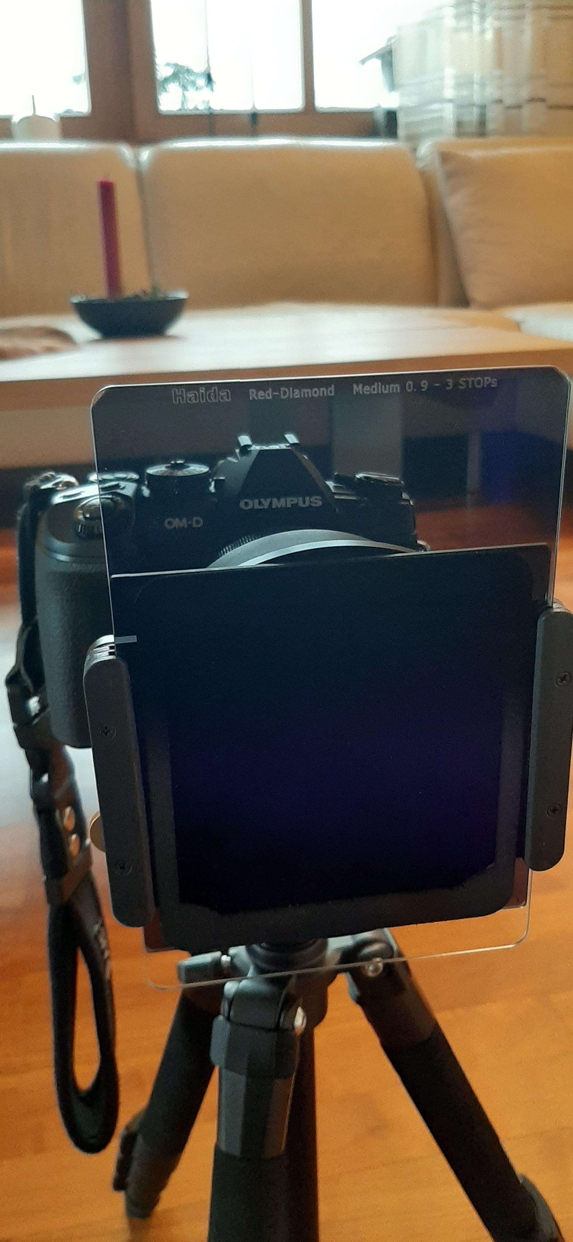

    • #63024
      Und die Vorderansicht. Wie gesagt sind hier Grau und Verlaufsfilter montiert.

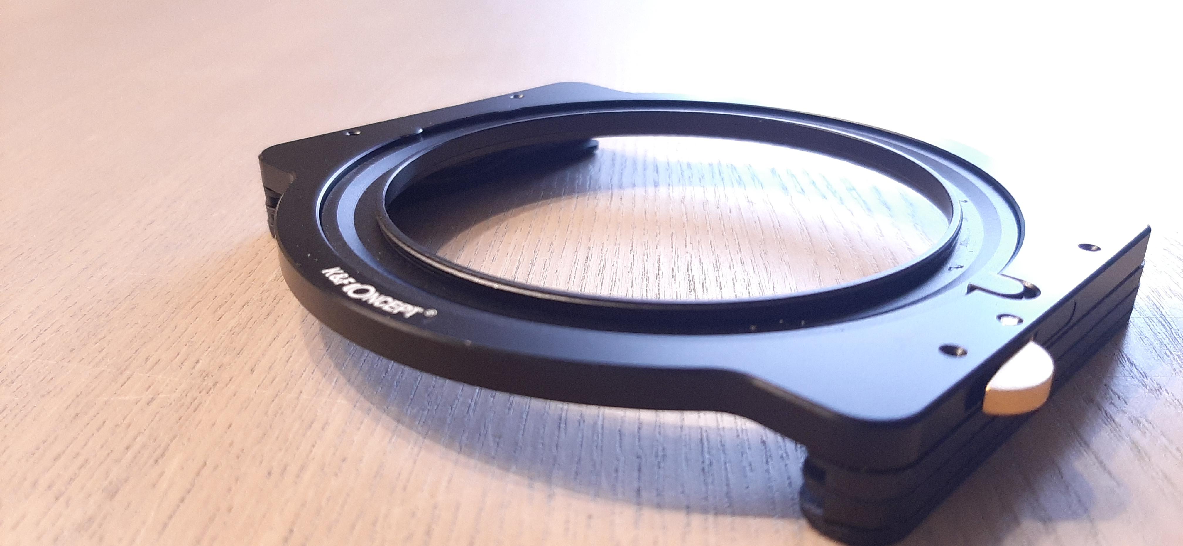

    • #63056
      Die Detailaufnahme des Filterhalters mit eingesetztem 82mm Adapterring.
