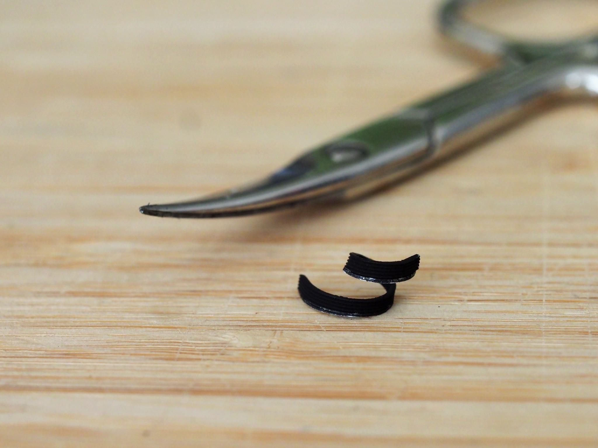

                • #78243

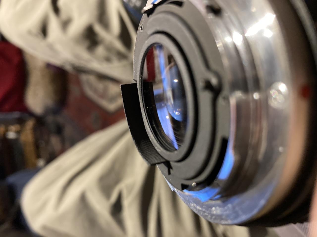

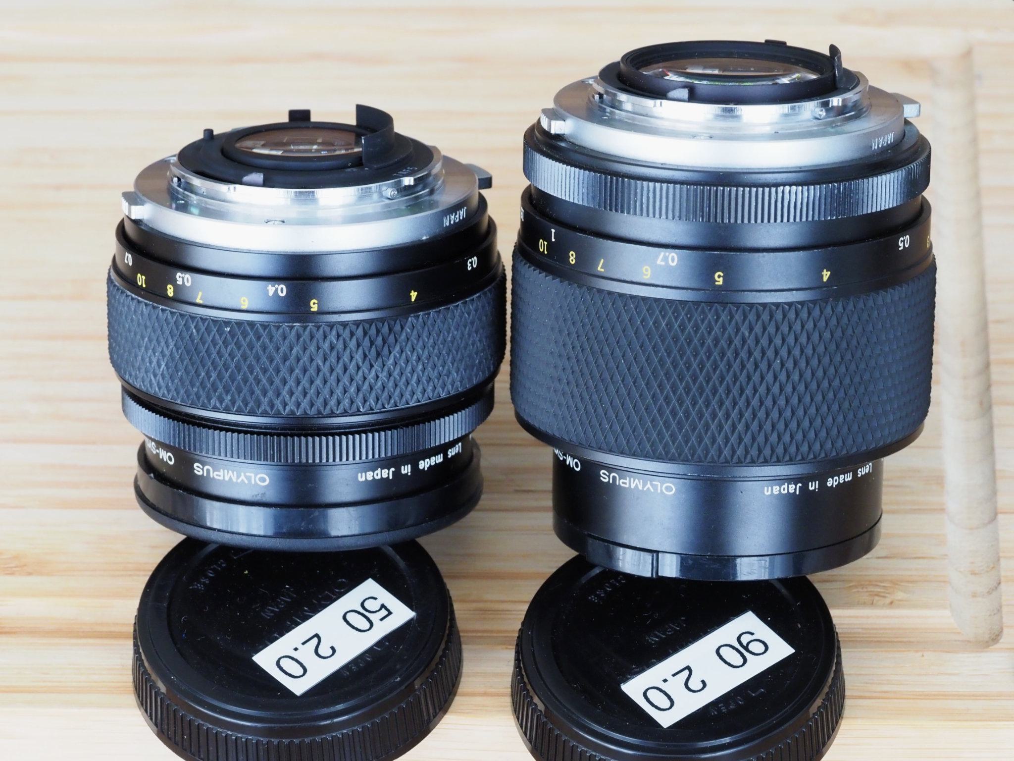

                  Ich habe mich die letzten Tage daran gemacht das „neue“ 50 f2 für den Speedbooster anzupassen. Falls jemand einmal vor der gleichen Herausforderung steht, wollte ich das hier dokumentieren.
                  Hier also erst einmal ein Bild von 50 und 90 f2. Die Nase am 50 f2 ist nur unwesentlich höher, daher gehe ich davon aus, dass nicht nur die Höhe dieser entscheidend ist. Die Rücklinse ist kleiner und somit steht die Nase weiter in der Mitte. Die Kombination von Höhe und geringere Abstand zur Mitte werden dazu führen, dass man das 50 f2 nicht an den Metabones Speedbooster andocken kann.
                • #78244

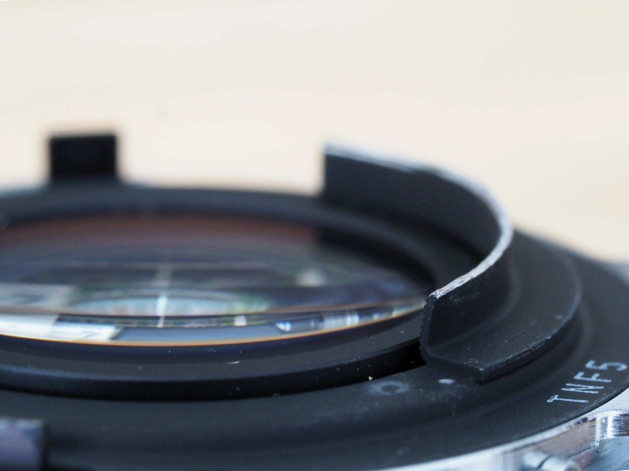

                  Hier also noch einmal die Nase im Detail
                  • Diese Antwort wurde vor 4 Jahren, 1 Monat von Exilschwabe geändert.
                • #78246

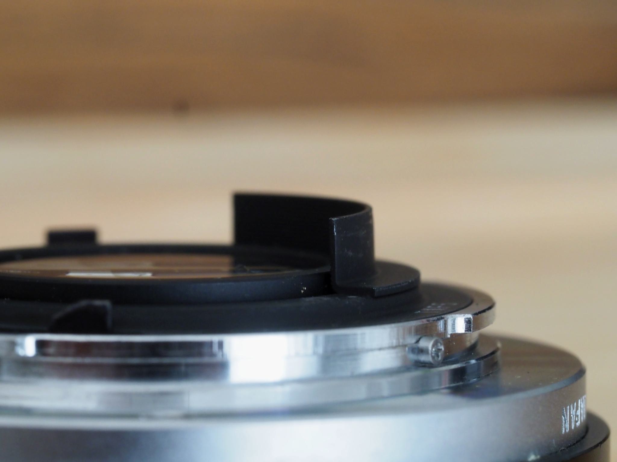

                  Nach getaner Arbeit.
                • #78248
                  Wie man erkennen kann habe ich so etwa 1 bis 1,5 mm mit einer Nagelschere von der Nase abgeschnitten. Der Moment des ersten Ansetzten war sehr spannend, aber es hat keine Spuren auf der Linse des Speedboosters hinterlassen, somit war das erfolgreich.
                  Das Foto ist übrinens mit dem 50 f2 Speedbooster an einer EM-1 MkII aufgenommen worden.

                  Hallo Jörg,
                  gratuliere zur erfolgreichen „Operation“ und wünsch dir weiterhin viel Spaß mit deinen Altgläsern!
                  AndyT

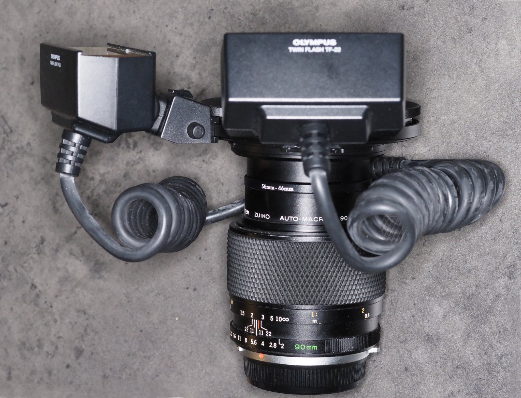

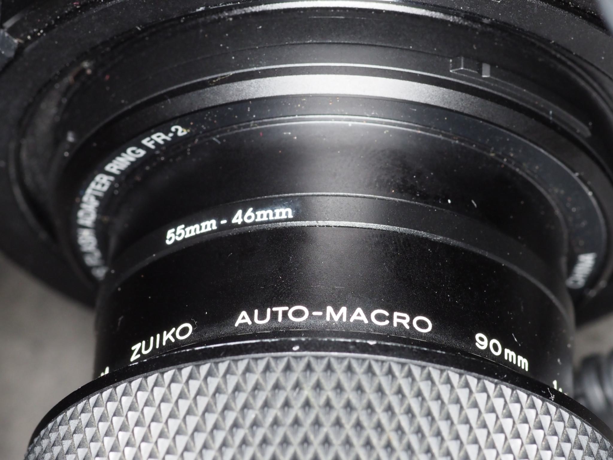

                  Hallo zusammen,
                  da ich jetzt im Besitz zweier toller, analoger Markros bin (50 und 90 jeweils f2) würde mich interessieren, ob jemand von Euch schon einmal die alten Zangen bzw. Ringblitze von Olympus an diese adaptiert hat.
                  Der Zangenblitz musste ja relativ einfach mit einem Anpassungsring auf das 55mm Filtergewinde der Objektive anpasst und dran geschraubt werden können. Ist dem so?
                  Die Aufnahme des Ringblitzes musst deutlich aufwendiger sein. Weiß jemand wie?
                  Hat jemand Erfahrung, kann mir Tipps geben und eventuell Lehrgeld ersparen?
                  Schöne Grüße
                  Jörg.
                • #78532
                  Hallo zusammen, dank eines guten Freundes war die Lösungen extrem einfach.
                • #78533
                  und hier im Detail.
